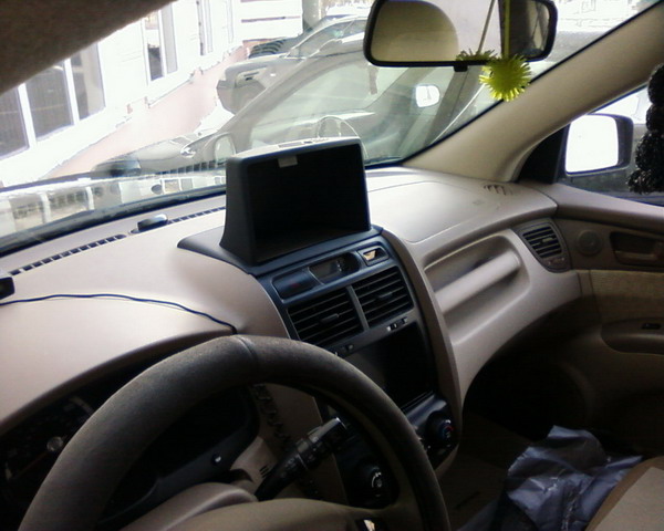

давно хотел второй монитор но не знал куда поставить, вот подвезло нашел оригинальную рамку под свою машину для 7- 8 дюймовых навигаторов

Выделяется очень, как инородное тело, но для бюджетного варианта подойдёт.
