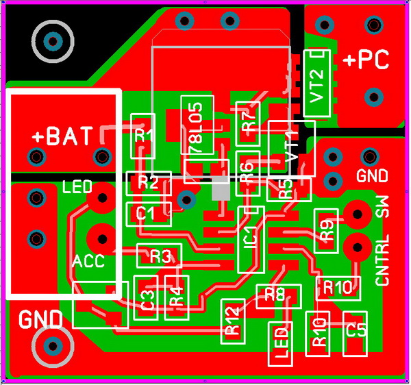

Немного доработанная плата. Увеличена толщина проводников. Добавлена площадка для доп транзистора по линии LED. Возмжно использование этой линии для включения внешних устройств, вместо светодиода. Например усилителя.

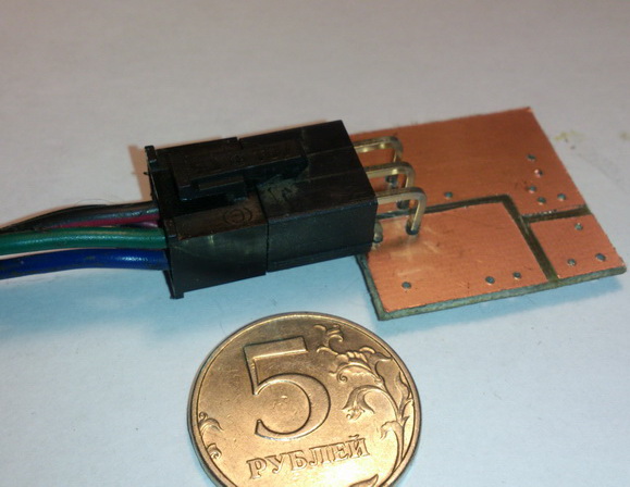

Да. Все немного зависло, в связи с непредвиденными обстоятельствами. Машина накрылась. Перебираю мотор и коробку. Скоро вернусь!
Пока только плату вытравил. Фоторезист только просроченный оказался, качество не очень получилось, но для испытаний хватит. Еще всплыл один косяк - размер разъема не расчитал - поправлю.

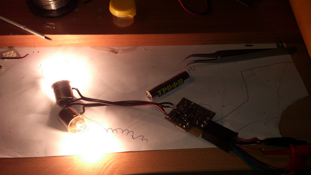

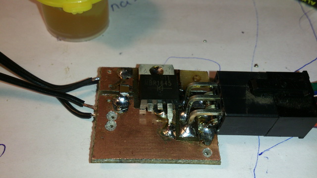

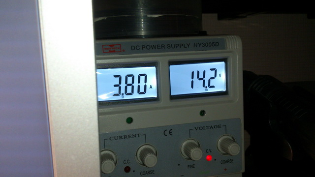

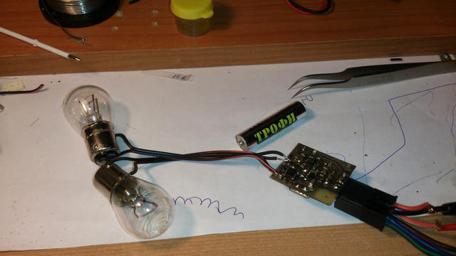

Прототип. Предварительные испытания. Нагружал пока до 4А. Ключ холодный. Потери напряжения на нем 10мВ, при токе 4А! В качестве нагрузки 2 лампы на 21 Вт. Думаю и на 55 Вт лампу потянет, но и 4А - достаточно пока. Это втрое больше моих нужд по току.

Осталось вмонтировать все в корпус компа.

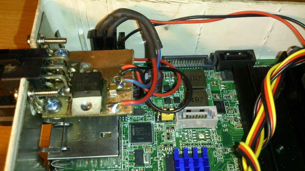

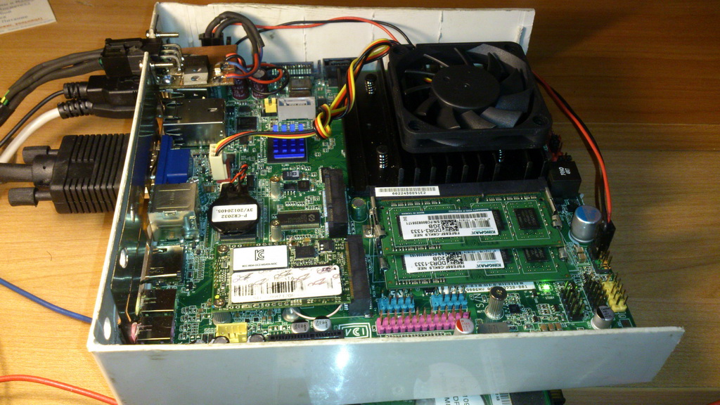

Подключил к матери. Полет нормальный.

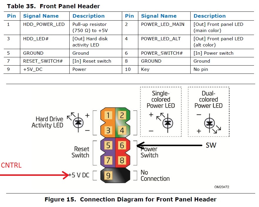

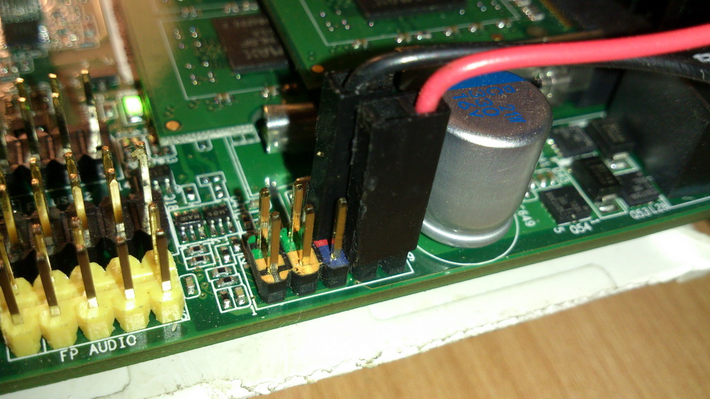

Управление подключаем так
