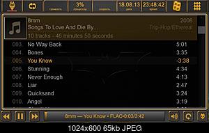

Сообщение от macarych Посмотреть сообщение
В общем, будет как-то так.
)) Всё очень красиво и функционально ))
спасибо, что нашли время и откликнулись))
ещё вопрос:
не заметил очистку плэйлиста,- это будет в финальной версии или это проблемно прикрутить?
и визуализацию,- или её несложно самостоятельно встроить? просто надо скачать плагин и установить его, а затем, через настройки добавить его в один пустых контейнеров?
Спасибо ещё раз 8-))

Плейлист очищает пустая кнопка, без пиктограммы.
Именно так.

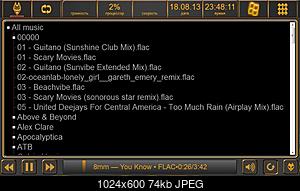

macarych has a reputation beyond reputemacarych has a reputation beyond reputemacarych has a reputation beyond reputemacarych has a reputation beyond reputemacarych has a reputation beyond reputemacarych has a reputation beyond reputemacarych has a reputation beyond reputemacarych has a reputation beyond reputemacarych has a reputation beyond repute
7 inch v4.5 for iCar
Проводник заменен на библиотеку. Видео, о том как поменять компоненты, прилагается.
Вложение 32377 Вложение 32378 Вложение 32379
Скачать.

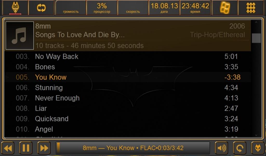

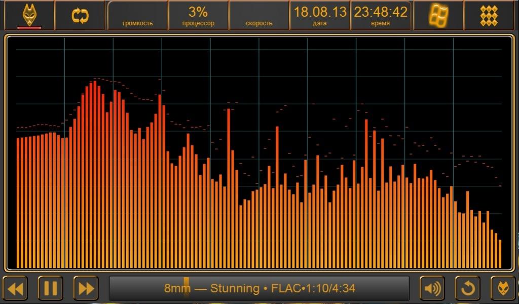

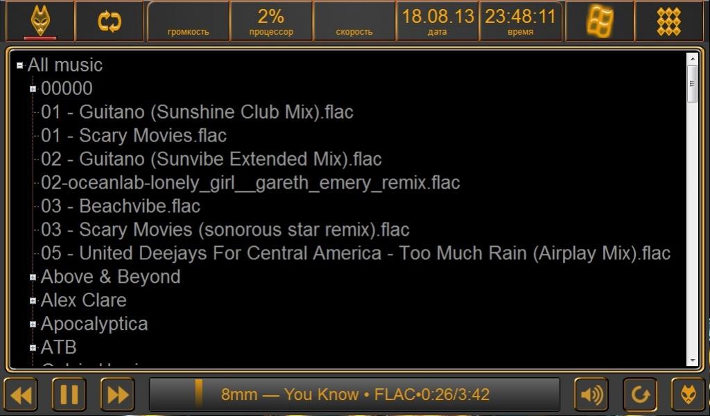

Всё очень красиво получилось,
и функционально..
Огромное Вам человеческое спасибо))

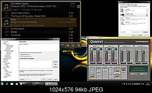

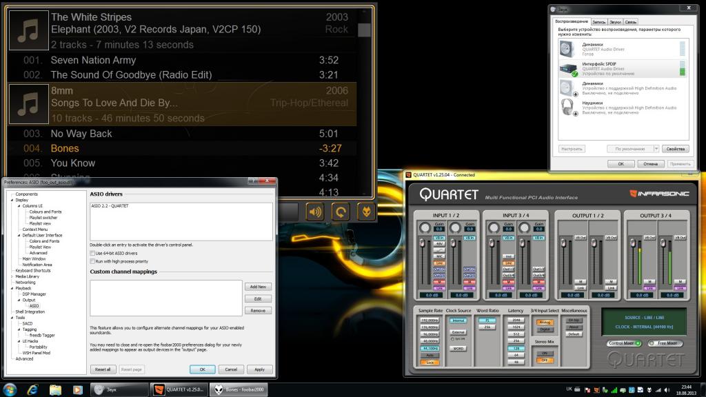

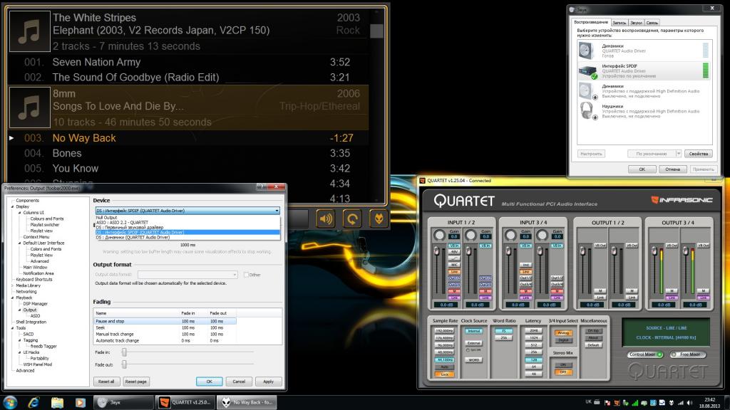

Назрел следующий вопрос, наверное, в эту-же тему, т.к. тут знатоки Foobar'a..
Насчёт вывода звука:
Я так понимаю, что при правильной настройке вывода звука через ASIO,
регулировка громкости в Windows и в Foobar работать не должны.. И такая вот правильная настройка говорит о том, что со стороны компьютера звук вообще не подвергается никакой обработке, и громкость регулируется на внешнем устройстве (цап/аудиопроцессор/ресивер) в аналоге с мизерным минимумом искажений..
Чего я собственно и добиваюсь..
А у меня вроде-бы всё и настроено, но громкость я могу регулировать абсолютно везде..
Может, кто подскажет, что я делаю не так? Или у меня неправильное понимание регулировки громкости?..
  • система Windows 7 x64
  • Foobar последней версии + плагин ASIO
  • звуковая карта Infrasonic Quartet с оптическим выходом(через который и происходит передача) + самые последние дрова
  • ресивер, к которому подключён по оптике для тестирования в домашних условиях Pioneer VSX-915
скрины настроек:
скрин аудио настроек.zip
В настройках Foobar звук есть только когда выбрано устройство "DS: интерфейс Spdif", при попытке поменять устройство, звук тупо пропадает..
http://www.drive2.ru/cars/kia/cerato...o_koup/arvarc/

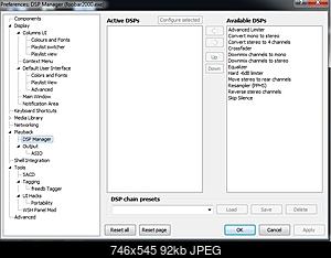

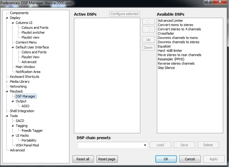

ещё скрин DSP-manager из настроек Foobar:

Сообщение от arvarc Посмотреть сообщение
Правильно, у Вас неправильное понимание
В фубаре громкость регулируется всегда, независимо от способа вывода. Точно так же всегда в тракте присутствует регулятор Master Volume, даже, если все идет в обход микшера и остальные источники звука заблокированы. Эти два регулятора в общем случае не зависят друг от друга, что далеко не всегда удобно. Чтобы фубаровский регулятор громкости синхронно управлял виндосовским мастервольюм, нужно использовать скрипт фубаровского регулятора громкости из моей сборки, в этой ветке все это было описано подробно.

На ХР, при выводе звука по оптике, с Реалтека, по KS, на компе вообще не убавить ничем звук, Регуляторы в микшерах виндовом и
Реалтека могут стоять полностью в минусе. Т.е. в фубаре громкость регулируется не всегда, она вообще иногда не регулируется.
