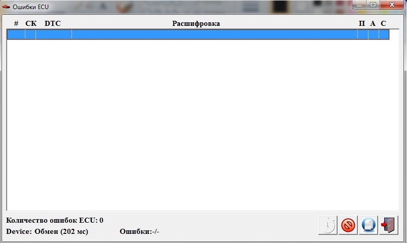

Старый 11.09.2013, 00:50   #1297
Mr_Camel
Регистрация: 26.08.2013
Город: Тула
Регион: 71
Машина: Nissan NOTE(CR14DE),2006 г.в
Сообщений: 9
Mr_Camel is on a distinguished road
Сообщение от тсж39 Посмотреть сообщение
лучше всю папку LOG заархивируй и выложи
только по всем профилям не забудь птичку лог поставить в настройках
плюс все логи программы поиска адресов ECU
Логи с TECU,позже выложу с FIND ECU.+скрин АБС ошибки.Обмен есть и больше не чего.
Тип файла: rar ECU.rar (1.3 Кб, 894 просмотров)
Mr_Camel вне форума

Старый 11.09.2013, 19:07   #1300
Mr_Camel
Город: Тула
Регион: 71
Сообщений: 9
нужны логи
А то что я выложил,это не логи?Все из папки LOG программы.Вот еще лог с FIND ECU.Кто нибудь скажите пожалуйста,виден ли блок АБС?
