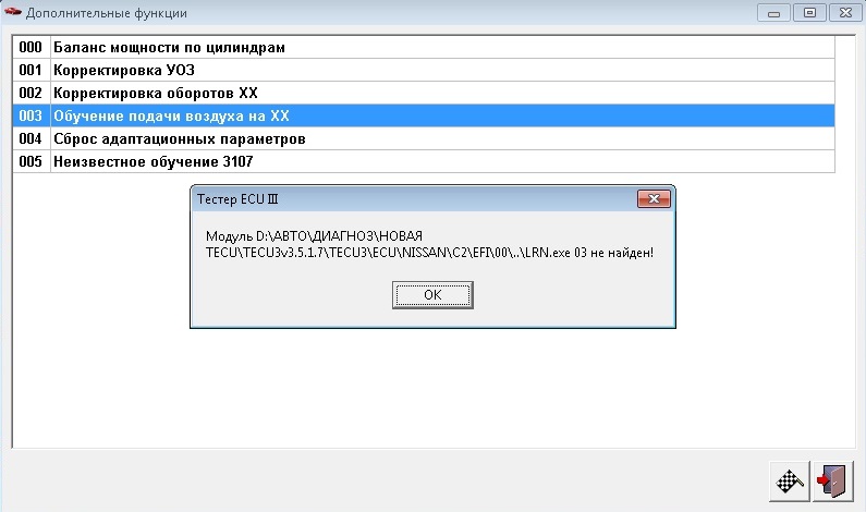

валентин,не хотят тесты запускаться на новых версиях.сама программа работает,а тесты нивкакую.пишет ошибку.картинку с ошибкой и логи прилагаю.
Путь к программе попроще сделай (это кстати есть в помощи).

ок.не видел,хотя мысля была.правда ранешние версии все там же лежат

ура.заработало,перенес прогу на диск С.а опрос срс идет долго.сегодня так и не дождался окончания.так и выключил комп на надписи подождите окончания работы инфоэцу
