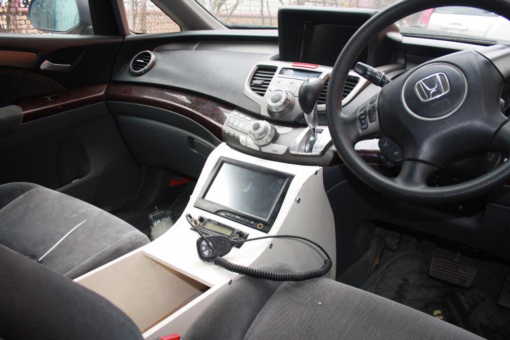

Всем привет. Под монитром будет устанвлена СВ рация.
Вопрос: будет ли она как-то влиять на работу монитора?
Монитор LILLIPUT 869GL-NP/C/T .

Рацуху лучше ставить подальше от электроники, так как наводки она делает нехилые

А если между рацией и моником поставить перегородку из оцинкови, то это даст что нибудь?

А зачем корпус рации уже из металла (Оно може не поможе но и не наврядит- это про оцинковку) там вся помеха будет лезть по питанию это - раз, и два - для антенного кабеля надо выбрать кабель получше и расположить его как бы подальше, но это все так себе, а самое главное - ты что будешь онлайн песни петь по эфиру? Ну скажешь пару фраз ну и что ну будет там помеха может быть.
А так если уж сильно хочется без помех, надо было искать или купить что то на подобии этого - http://www.radioexpert.ru/articles/ukv-apparatura/140/ ну на свой диапазон, где то тут на форуме кто то говорил про такую (быстро не нашел)

Согласен. Помехи при разговоре особо не будут напрягать, лиж бы не было вреда монитку. Я просто в радиотехнике особо не силен.

У меня рация стоит в одной коробочке с компиком. Во время передачи есть помехи на моник. Но в это время он и не нужен))

если по hdmi то на монитор не должно (по vga будут по любому) ,другое дело все остальное ,яб не стал .

Помехи точно будут от компа на рацию, из-за вч помех от компа ухудшится радиоприем. Желательно комп расположить подальше от рации или ее антенны. Помехи от рации на монитор вероятно будут, в виде ухудшения картинки на момент передачи сигнала, если монитор будет подключен VGA кабелем низкого качества. При подключении по HDMI или DVI помех быть не должно.

Комп будет в багажнике, Лилипут подключен по HDMI, центральный монитор
VGA to av. Питание кинул от аккума +,- по 50 мм2
