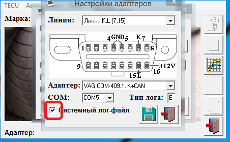

если вы поставили в настройках птичку лог, то должны были записаться логи
не стесняйтесь спрашивать

Сообщение от тсж39 Посмотреть сообщение
нет, не ставил галку
Завтра тогда еще раз подцеплюсь к машине и логи запишу.
