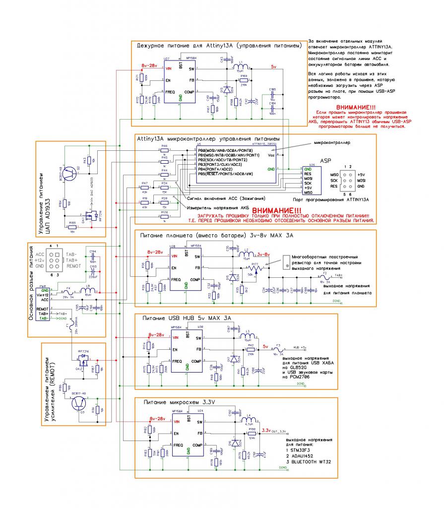

диоды на выхода питания устройств лучше поставить наверно, чтоб постоянно цешкой не тыкать есть там напруга или нет).
Светодиоды можно поставить на процесс тестирования и обкатки, потом убрать...
Мне вот еще не совсем нравится связка транзисторных ключей как включена, а конкретно то, что на базе BC817 нет изначального смещения на землю и в момент первого запуска пока включится БП, пока стартанет контроллер, то этот транзистор скорее всего успеет кратковременно открыться.
Лучше вообще поставь полевик + мосфет, типа такой связки:
VT3 типа 2N7002
VT6 - на твой выбор, у меня типа таких работают IRF7424, IRF7416 в корпусах SO-8

Думал поставить подтяжку на землю, потом передумал, так как если выход attiny настроен на выход и включена внутренняя подтяжка на низкий уровень, то в момент включения он всегда прижат к земле, проверял на осцилографе (нет никаких всплесков), поэтому не вижу смысла обвешивать лишними деталями
Да и мосфет для этих целей жирно будет) сойдёт и обычный транзистор (темболее этих bc817 у меня валяется целая куча).

Ну как знаешь...просто питание на транзистор придет быстрее, чем запустится контроллер... :-)
В моей схеме VT3 2N7002 - это практически не мосфет, это примерно как bc817 = 2N7002, такой же маленький и недорогой, но полевик.

alexfox Всё таки послушаю ка я тебя) и добавлю подтягивающие к земле резисторы на базы транзисторов BC817, будет надёжнее)) убрал все диоды, и добавил кондеры после L8 и на линию ACC. Дополнительно добавил само-восстанавливающиеся предохранители, на линии которые могут замкнуть на GND при каких либо обстоятельствах, тем самым повредив устройство.
добавил немножко описания. Будет легче разобраться новичкам.
Тип файла: pdf POWER.pdf (180.5 Кб, 551 просмотров)

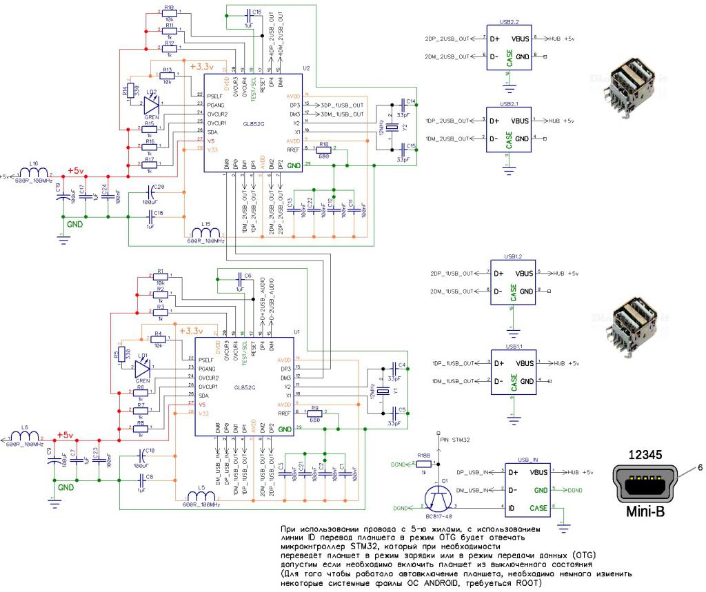

Продолжаю дальше, теперь USB HUB на GL852 (в корпусе QFN28). Также основные линии питания выделил разными цветами. + USB HUB сделал немножко умным, он сам будет переключать планшет в режим OTG при использовании соответствующего провода (которого я пока что не нашёл, нужен провод с 5-ю жилами чтоб линию ID дотащить от планшета к устройству)
Файл на PDF находиться здес

Чем тебя не устроил GL850G? Чем лучше?

У GL852G есть технология MTT (multi transaction translator), что положительно скажется на рабоде при подключении 2х и болле usb устройств. А их на борту сразу будет 3шт (USBI, stm32 и PCM2706. И 4шт свободные для подключения чего угодно)

Кстати, я тут вспомнил, что у меня есть несколько модулей DC-DC на MP1584, купленных 1,5 года назад по 30р., могу потестировать под нагрузкой...
Там платка 22*17мм, пара кондеров на входе/выходе, дроссель 4R7, резюк подстроечный и мелочевка на обвес MP1584.
