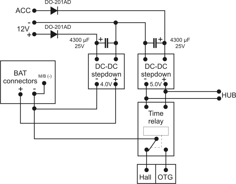

кстати по кондерам. тестирую сейчас свой бп простой без мозгов на нсд. стоит 30 000 мкф. планшет не тухнет даже при долгом кручении стартера

а зачем кондёры на входе 10000 ? Греть атмосферу? 100мФ*25В за глаза.
Почему греть? Защита от просадки при долгом вращении стартера. 100 мФ хватит? Сомневаюсь.

Сообщение от vtyns Посмотреть сообщение
Долгом - это сколько секунд?
P.S. Кто-нибудь мерял сколько потребляет планшет ампер, реально, на "батарее"?

Сообщение от sdyz Посмотреть сообщение
твои 10000 без диода уйдут обратно в машину. А с диодом будет большой скачёк тока при первой зарядке. И потеря на диоде с тепловыделением. Лучше по выходу ДС-ДС ставить тогда. У меня 500мФ стоит - хватает. Но батарея оставлена.
Было такое )) Когда еще без знаний и опыта повесил кондер на ACC, и месяц не мог понять, почему у меня машина начинает заводится только если повернуть ключ и держать 2 секунды (2 секунды молчит, и потом резко хопа, и схватывается), видимо, как раз, пока из кондера не уйдет заряд. Уже все перепроверил, и контактную группу новую купил ))
Батарея решает. У меня сейчас перед планшетом стоит кондер на 4300, вроде. Все отлично, но на даче, где вообще не ловит, планшет до ребута доходит. При аккумуляторе такой фигни не было ) Так как в планшете уже нет места, вынесу его на крышку. С ним постабильнее как-то

Изучаю вопрос дальше. При изъятии батареи ставится перемычка с минусовой клемы АКБ на минус на материнской плате (М/В (-)). Это для того чтобы планшет не засыпал при включенном контакте OTG?

Нет - чтобы планшет не выключался при 0% заряда и по температуре.

А как же сделать, чтобы планшет не тух? Подавать + на USB порт?

У вас датчик холла для этого и таскер/автоматеит/макродроид в помощь. И в настройках - экран - выключать - никогда.
