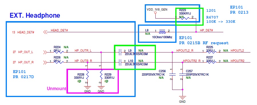

Старый 06.08.2017, 11:21   #2577
Сообщений: 2,669
по номиналу можно от 30 до 150 Ом. Наушники вообще 8-16-32 (Ом). Но если слишком малое сопротивление поставить - могут возникнуть искажения.
А зачем резисторы? В планшете все уже и так стоит.
Изначально я подключался к погопинам. Там фонило. Даташита на тот момент не было. Поставил резисторы - стало приемлемо.
Потом я решил подключаться через звуковую карту. Там резисторов нет.
В любом случае нужно согласование для высокоомного входа усилителя и низкоомного выхода с звуковой.
Вот из чего я исходил, когда ставил резисторы.
