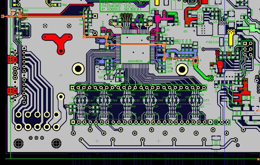

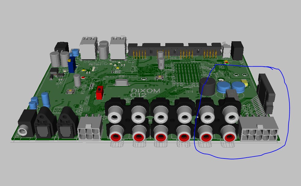

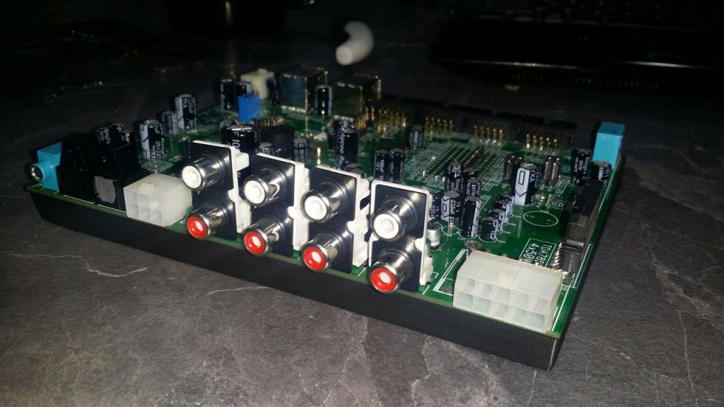

Всем привет! В финальной версии решил вывести на RCA разъёмы все 12 каналов, в тестовой версии не правильно нарисовал корпус RCA разъёмов и за этого их пришлось резать и разделять (видно на реальном фото что разъёмы RCA разрезаны. Оказалось что в реале спокойно помещаются все 12 каналов. Из этих 12 каналов 4 канала сидят параллельно с усилителем TDA7850 (отметил синим). Также в финальной версии аудиовыход будет на пассивном фильтре, но с гребёнкой для установки активного фильтра (это даёт большие возможности для улучшения звука в зависимости от бюджета, хорошие операционные усилители стоят довольно дорого до 1000руб за 1 шт, также существуют куча вариантов подключения операционных усилителей).
Ещё я решил заменить конденсаторы электролиты на танталовые, стоят чуть дороже но для моей платы они подходят на много лучше так как очень хорошо гасят всякие импульсные помехи, и надёжность таких конденсаторов в разы больше.

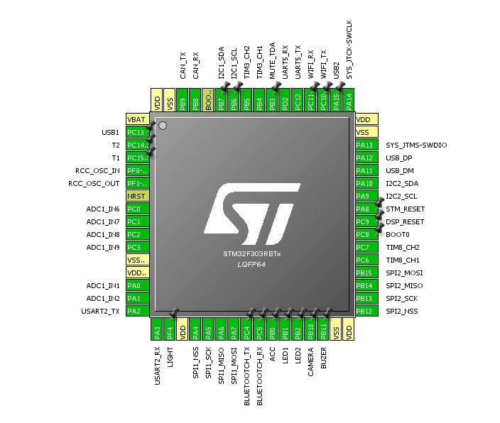

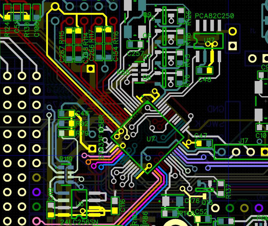

Для STM32F303 конфигурацию выводов сделал такой (фото приложил)
Вывел 4 UART из которых в 3-х можно передавать данные по DMA. Добавил трансивер PCA82C250 для CAN шины сразу на плату.
На матрицу расширений вывел отдельные линии I2C, UART, SPI для различных модулей эти интерфейсы нигде не задействованы в плате чтоб было удобней работать.
В плате задействовано 2 интерфейса UART для блютус и wifi, 1 интерфейс
I2C для внешней памяти EEPROM и управления ЦАПом ADAU1962, 1 интерфейс SPI для управления DSP аудиопроцессором ADAU1452, 1 интерфейс CAN, 1 интерфейс USB, а также 2 таймера 3-й и 8-й для подключения энкодеров. Общую картину по интерфейсам добавил в картинки.

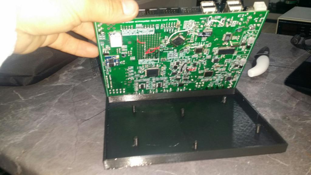

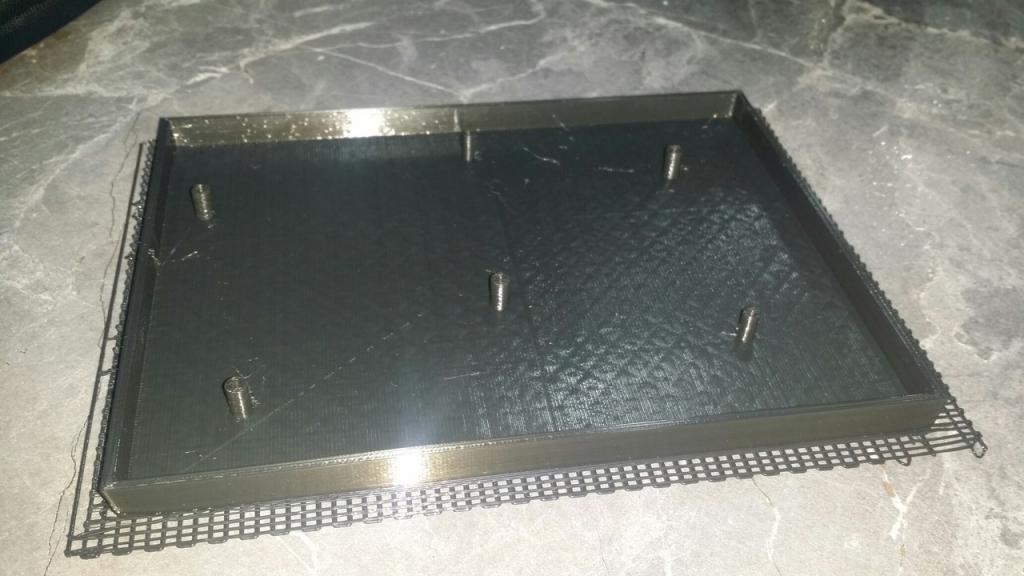

Ах да ещё, распечатал нижний кожух для платы на 3D принтаре, для защиты микросхем. вот видео работы принтера https://vk.com/dixom_ru?w=wall-87144...-87144089_9552
