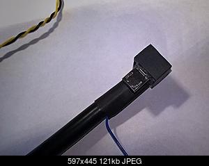

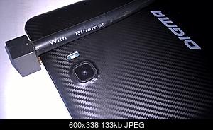

Как показывает практика - один из лучших вариантов углового разъема, когда кабель заходит за заднюю крышку планшета. Поскольку таких разъемов в продаже нет, то нужно делать самодельный. Как вариант - использовать корпус от миниатюрного реле, с последующей заливкой эпоксидкой распаянного разъема micro USB.
ID:	49208 Нажмите на изображение для увеличения

Спасибо. В моем случаи из-за особенности расположения, сзади планшета места вагон, а в продаже уголвой разъем с кабелем назад у нас в магазине есть. Там вообще много вариантов и влево, и вправо, и назад и даже вперед есть. С этим проблем нет. Теперь уже не поленюсь и куплю.
