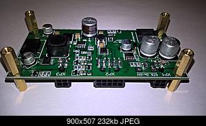

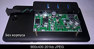

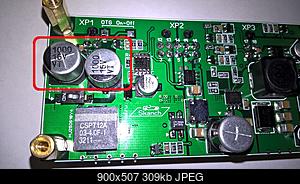

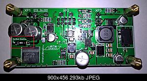

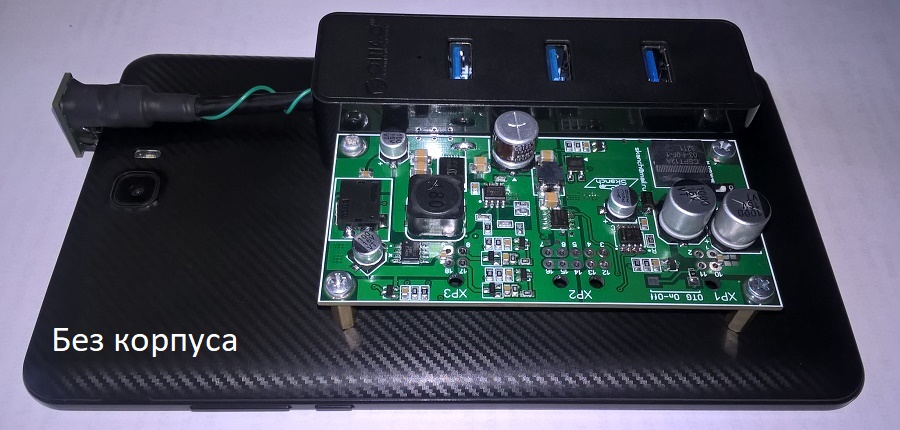

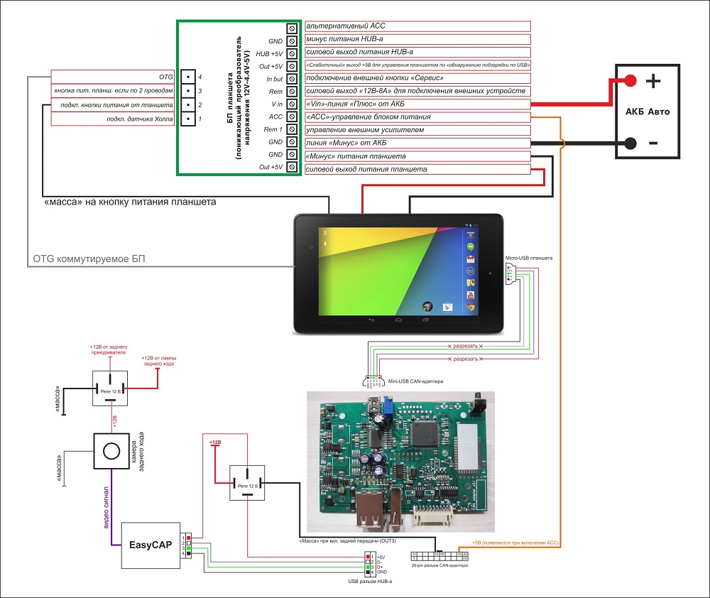

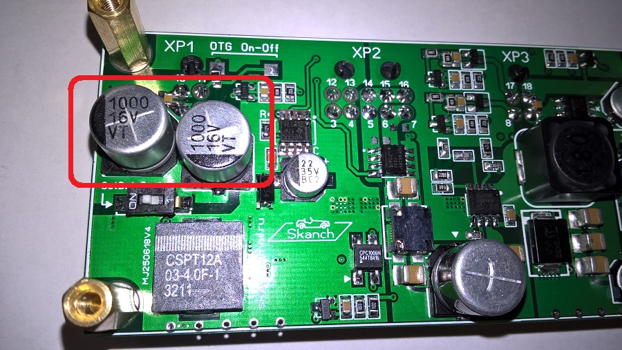

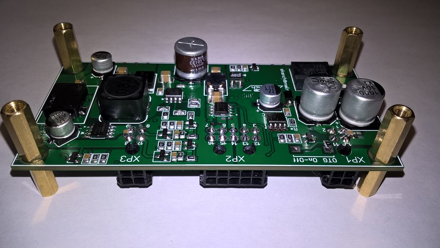

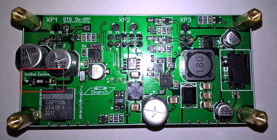

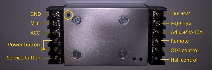

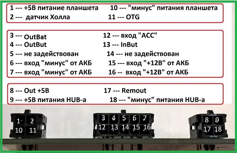

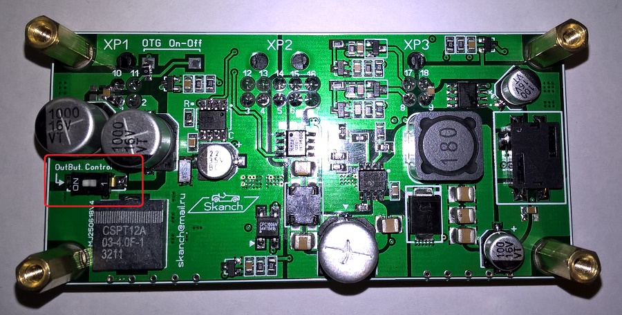

Немного обновил блок питания. В этой версии добавил переключатель для выбора режима управления кнопкой питания на планшете. Теперь можно выбрать управление по одному проводу (коммутируется на общую "массу") или по двум (замыкаются между собой- актуально для планшета Nexus 7 2012г и некоторых Samsung, Lenovo). Добавил на выход канала питания планшета два электролита по 1000 мкФ каждый, а также на линию питания HUB-а, но меньшей ёмкости. Заменил танталы на входе каждого канала на алюминиевые конденсаторы по 330 мкФ. Немного изменилась трассировка на плате.
Выход "OutBut" для подключения кнопки питания планшета или одноплатного компьютера теперь с возможностью выбора управления по одному проводу (коммутированная масса) или по двух проводной схеме (два провода от кнопки питания замыкаются друг с другом). Выбор варианта управления производится переключателем "OutBut. Control" на плате: в положении "ON" - однопроводной режим, в положении "1"-двухпроводной.

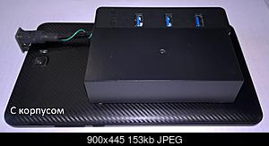

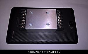

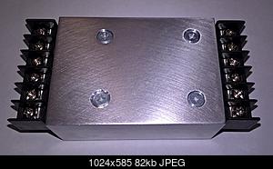

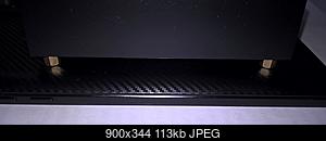

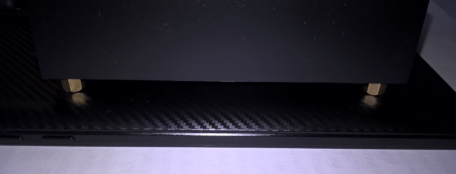

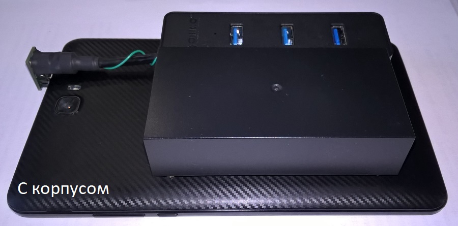

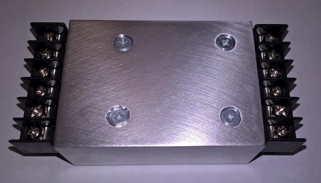

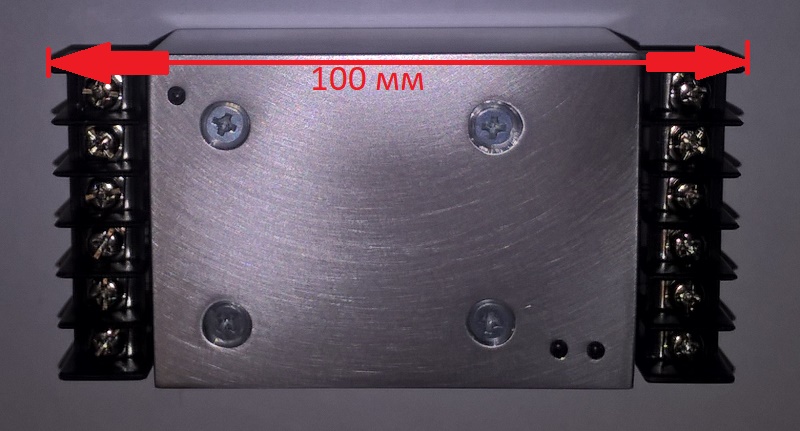

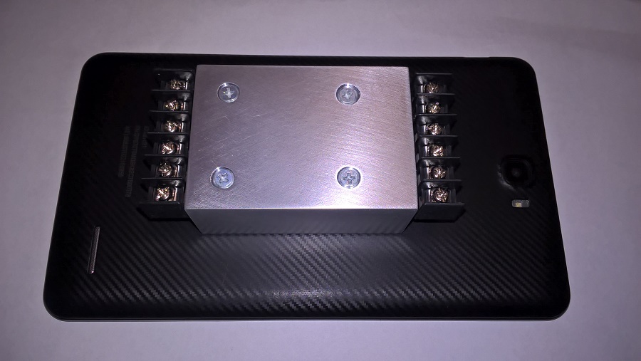

Блок рекомендую устанавливать прямо на заднюю крышку планшета. Размеры платы сделаны под стандартный корпус G1005025B.
Варианты крепления на планшете вместе с HUB-ом.

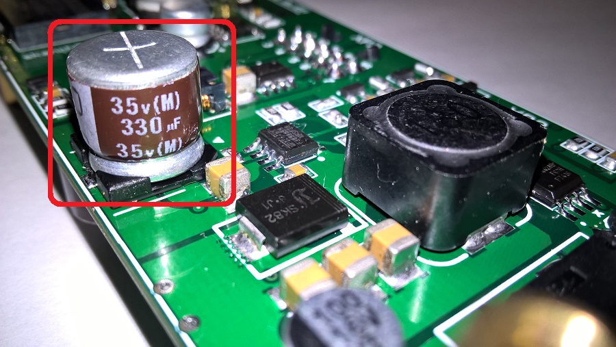

P.S. Подбор компонентов и удачная реализация трассировки этой платы позволили получить выходное напряжение с достаточно хорошими параметрами: на канале питания планшета при нагрузке в 3.9А и выходном напряжении 4.38В пульсации на выходе 40mV max, на канале питания HUB-а при нагрузке в 3.9А и выходном напряжении 5.2В пульсации 60mV max.
Измерения проводились в тестовом режиме для проверки максимальных возможностей блока питания.

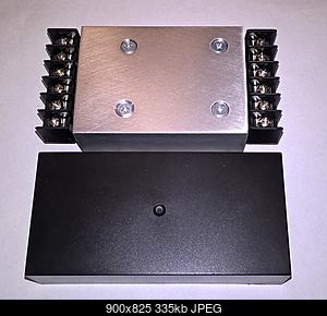

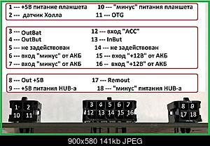

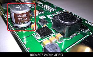

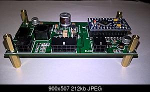

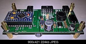

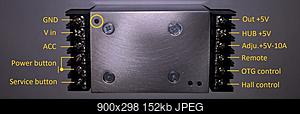

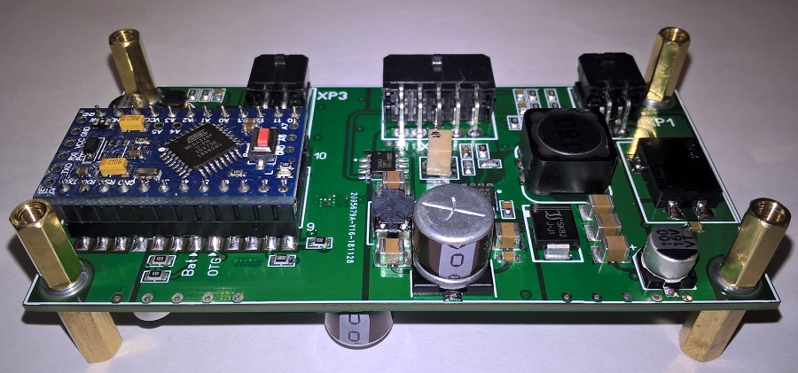

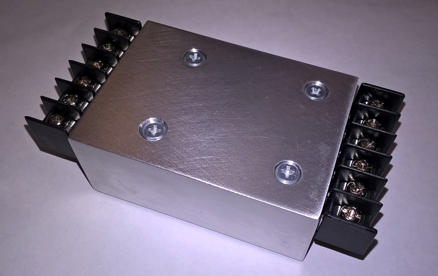

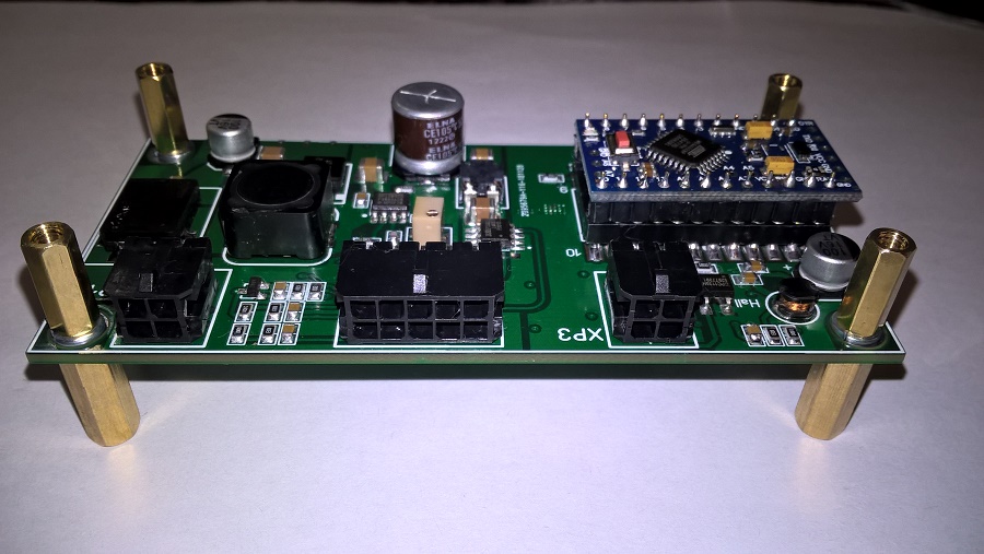

БП для требовательных систем с током потребления выше 5А. Блок построен по модульной схеме: отдельная плата DC-DC преобразователя на микросхеме MP8762 в корпусе QFN 3X4 и отдельная плата контроллера управления на Arduino Pro Mini. На плате контроллера также располагаются каналы:
— выход канала питания +5.2В/3А (условно - для HUB-а)
— вход "Service Button" для подключения внешней кнопки для управления блоком,
— выход "Power Button" для подключения кнопки питания планшета или одноплатного компьютера (коммутируемая «масса» или замыкание двух проводов от кнопки),
— выход «Remote» +12В/8А,
— выход управления датчиком Холла в планшете (коммутируемая «масса»),
— выход управления режимом OTG (коммутируемая «масса»),
— выход в виде дополнительного канала +5.2В/0,5А
— выход (транзитный) +/- 5В-10А
Блок подключается к АКБ автомобиля и управляется по линии "АСС". Все защитные функции, которые есть в предыдущих версиях БП присутствуют и на этом блоке.

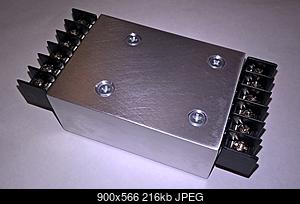

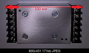

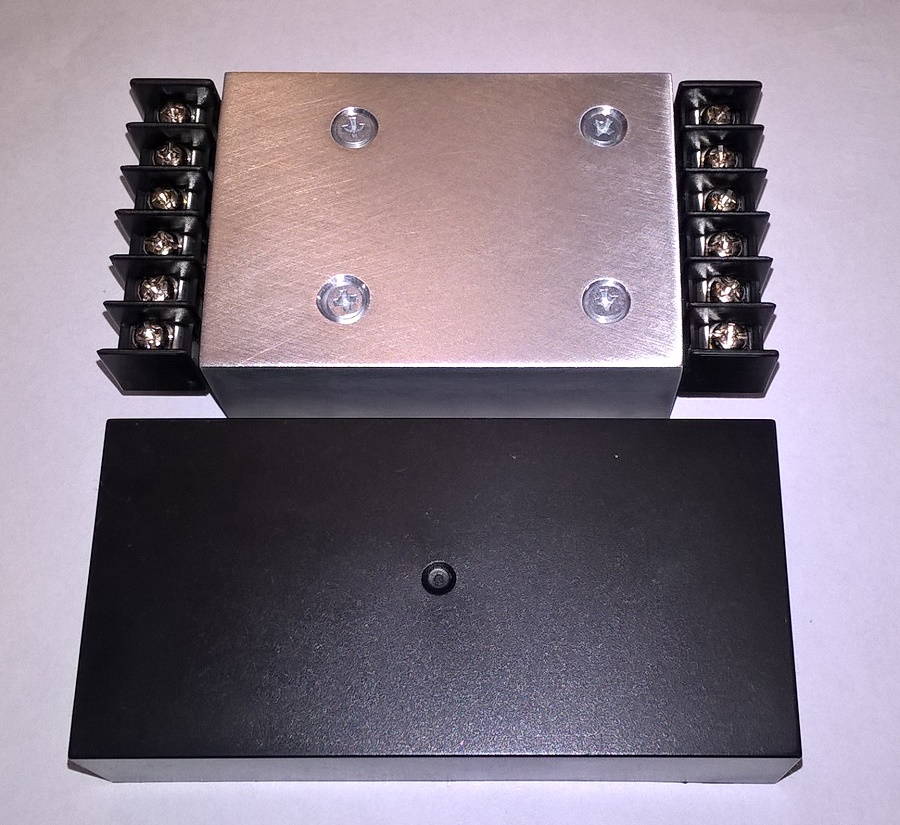

Корпус выполнен из алюминиевого профиля и является радиатором для силового модуля на MP8762. Размеры блока питания: 100 мм х 50 мм х 32 мм. По габаритам чуть больше (выше на 5 мм) чем этот блок. Тесты с модулем уже проведены, платы заказаны и надеюсь, что в первых числах февраля уже появятся рабочие версии БП. Полноценный обзор блока сделаю после сборки серийного образца.

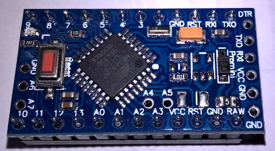

По умолчанию Подготовка контроллера Arduino Pro Mini

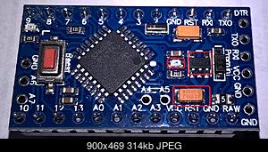

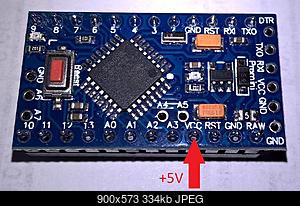

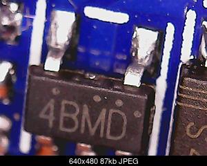

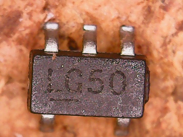

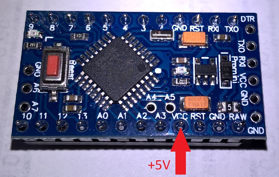

Отвечу на часто задаваемый вопрос по подготовке контроллера для БП. Использую Arduino Pro Mini, как самый экономичный в плане энергопотребления готовый модуль. Его собственное потребление составляет от 20 мА и выше (зависит от производителя платы и установленного на ней стабилизатора питания), если подавать напряжение питания на контакт RAW в пределах от 6,5В до 13В. Для работы от бортового напряжения в машине не подходит в виду ограничения верхнего порога. Стабилизатор питания, который должен стоять на модуле (возможно на оригинальном) MIC5205 по даташиту позволяет подавать до 20В максимум, но на практике выше 13.7В начинается нагрев стабилизатора и его выход из строя. Чаще всего стоят такие стабилизаторы, которые не выдерживают напряжение выше 13.7В.
ID:	50753 Datasheet

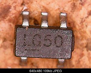

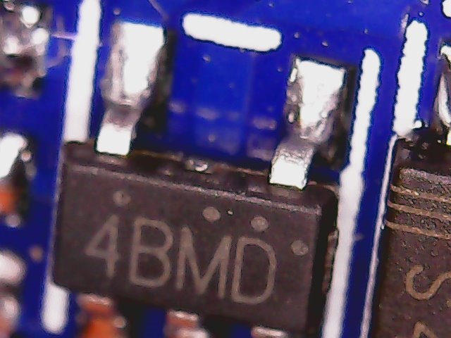

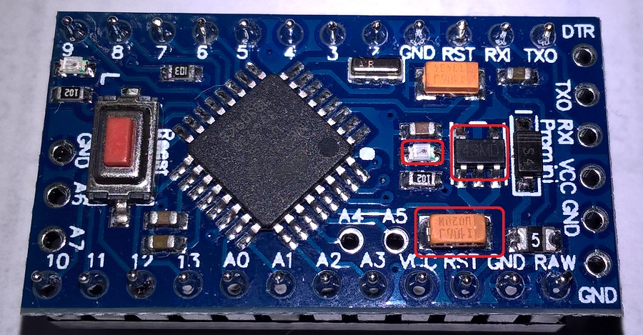

Поскольку контроллер в составе блока питания работает всегда и питание на него должно подаваться постоянно, я выпаиваю стабилизатор напряжения, светодиод-индикатор питания и удаляю один из танталовых конденсаторов (он не влияет на энергопотребление, но может быть использован в другом месте). Второй тантал нужно оставить - он стоит непосредственно на линии питания самой микросхемы контроллера. Можно так же удалить диод и предохранитель, если собираетесь их использовать для чего-либо. Подаю напряжение +5В со стороны контакта "VCC" на плате Arduino. При таком подключении собственное потребление модуля 9-12мА. При оставленном стабилизаторе и подаче встречного питания со стороны VCC возможна его блокировка и как следствие - неработающий контроллер.
