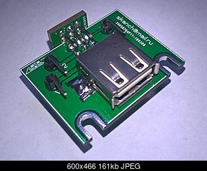

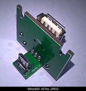

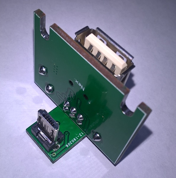

Для того, что бы планшет Nexus 7 после загрузки или выхода из "сна" мог "увидеть" флешку или подключённый HUB, режим OTG нужно задействовать (замыкать 4 и 5 контакты на USB планшета) с небольшой задержкой в 2-4 сек. после полной загрузки планшета и подачи питания на HUB, и отключать этот режим после выключения планшета или увода его в "сон".
Для адекватной работы EasyCap, нужно во время переключения селектора в положение "ЗХ" подавать питание +5В на сам EasyCap. Как вариант-такой переходник. Подключается между EasyCap и HUB-ом.
Провод управления от переходника подключается к +12V фонаря заднего хода.

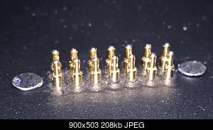

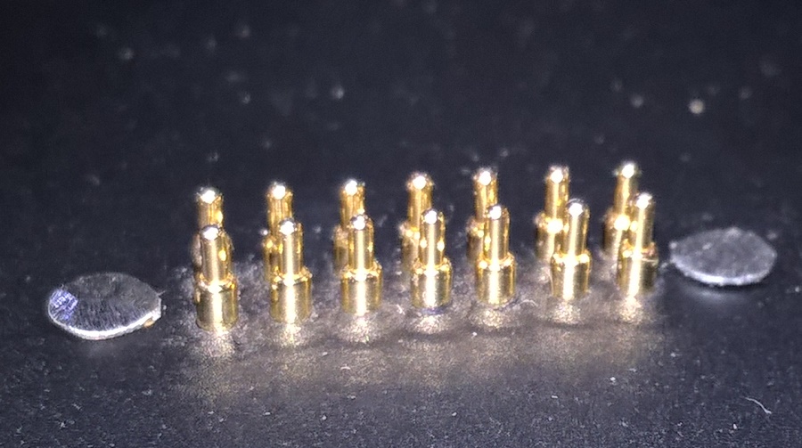

Для варианта "съёмного" планшета и подключения внешнего USB (а значит HUB-а и EasyCap) нужно делать вариант разъёма с экранированной data-парой на подпружиненных контактах. Этот вариант подходит и для съёмного варианта с удалённой батареей.
Для питания нужно параллелить несколько контактов ( линии "плюс" и "минус") для увеличения общего сечения и надёжности.

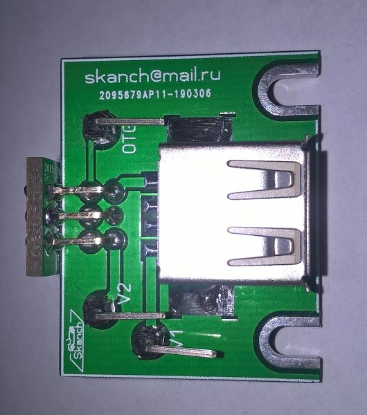

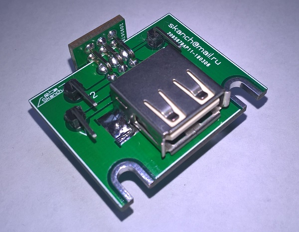

С линией USB всё гораздо сложнее... В 90% случаях подпружиненные контакты работают без "отвалов". Самый надёжный вариант - такой угловой переходник USB с управлением OTG и разорванной линией +5v.
ID:	51634 Нажмите на изображение для увеличения
ID:	51635 Нажмите на изображение для увеличения
Переходник крепится к крышке планшета и исключает любые подвижки в самом не надёжном разъёме - micro USB.
Это вариант с разъёмом на съёмном кабеле.
