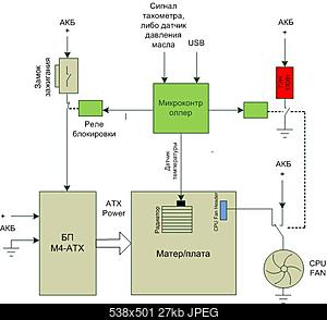

Прошу покритиковать или похвалить (см. картинку)…
Принцип работы примерно такой…
Ставим дешёвенький контроллер, с температурным датчиком, который мониторит температуру внутри корпуса нашего компа. Для того чтобы датчик не реагировал на малейшее дуновение тёплого воздуха, прикручиваем его к чему-нибудь массивному, например к радиатору CPU или системного чипа (будет выполнять роль некого усреднителя температуры). При понижении температуры менее 0 градусов включится 1 реле, которое заблокирует прохождение сигнала «зажигание» на вход БП, что исключит запуск системы. 2-е реле подключит нагреватель (который стоит на входе или выходе вентилятора), только тогда когда мы запустим авто на прогрев (хоть с ключа, хоть с сигналки, хоть автопрогрев с сигналки). Критерием запуска двигателя служит сигнал давления масла, либо сигнал тахометра. При достижении температуры внутри корпуса некого порога, например +3 градуса, контроллер выключит реле в исходное состояние. Для тех кто хранит машину на улице, завести в контроллере часы реального времени, для исключения прогрева впустую, например в ночное время. Все настройки, такие как пороги температуры, время, и пр. задавать по USB или по COM порту. В моём варианте, когда процовый вентилятор обдувает практически весь корпус, проще комутить и его.
Каким образом будет сделано это достижение если у меня седан - комп в багажнике... Слишком много входных несвязанных данных.. пока не вижу логики алгоритма.. тут весь вопрос в том чем греть, а вкл/откл этот нагрев можно как угодно. у нас в РБ проблема найти нагревательные элементы для зеркал... может все таки нихромом обойтись?
Я расчитывал что PC будет находится в салоне... Да даже если и в багажнике, на то она и автоматика. Можно алгоритм доработать, например если комп уже работает, то не блокировать БП, а просто включать догреватель. Такая система будет работать в режиме климат контроля внутри корпуса твоего компьютера, поддерживая температуру в районе 0 градусов.
Что конкретно не ясно?
хм... я то думал сложность реализовать автоматику
Чем греть это, помоему, самой простой вопрос... хоть гибкие нагревательные элементы (можно почтой выписать с РФ, если у вас нету в РБ), хоть нихром (в целях пажаробезопасности не обязательно его до красна раскалять), хоть керамические резисторы, в конце концов лампу дальнего света воткнуть, как тут ктото предлагал

Arduino - температурный датчик и реле - все больше ничего не нужно - вот вам автоматика,
Поясни как это будет работать, а то мож правда я лишнего горожу
Arduino как я понимаю это устройства с входами/выходами, управляемое с компьютера?

вот тут все расписано
Мда... в каком же месте там всё расписано?
Судя по схеме и некоторым сообщением выходит следущее... Контроллер мониторит температуру, если она менее заданого порога, врубает подогреватель (причём не обращая внимание на то заведён двигателт или нет) - охринено удобно - пара суток на морозе и вытаскивай провода для прикуривания. А если под это всё ещё кнопку на торпеду вытаскивать, для разрешения прогрева, то в каком месте там использованое тобой слово "Автоматика"?
Далее, подогрел дал разрешение компу, который радостно заработал. Но тут засада, температура снова опустилась ниже порога, сей дивайс врубает подогрев говоря компу выключись и погоди немного, щас подогрею винт и снова тебе разрешу поработать. Офигенно удобный дивайс
