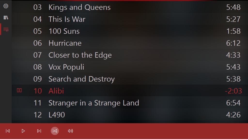

Вдохновился windows 10.
Пока все очень предварительно (разбираюсь с seekbar'ом), в MPS нет ни одной картинки - все шрифт "Segoe MDL2 Assets":
