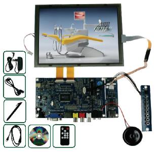

Что скажете по поводу этого моника?
Монитор сенс Innolux LCD B3S8.0" 800*600 c VGA+AV+SV
Габариты, мм 183*141*8 (LCD) 167*86*16 (контр)
Активная область, мм 165*125
Разрешение 800*600
Яркость, кд/м^2 300
Контрастность 500:1
Угол обзора, град. 70/70 (L/R) 50/60 (U/D)
Тип подсветки LED
Мощность, Вт <6
Температура работы, ºС -20 - 60
Температура хранения, ºС -30 - 70
Напряжение 9 - 15 В
Порты контроллера VGA, AV, SV, AU
Переключение на AV по сигналу есть
Выключение при отсутвии сигнала есть

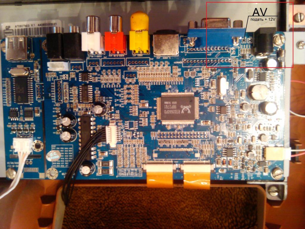

У меня такойже. В машину еще не поставил, проект не готов. Но дома при тестировании вроде неплохой. Картинка четкая.

Как я понял у него нет влючения камеры заднего хода? И яркость регулируется?

Регулировка яркости есть как с пульта так и с кнопок.
Вопрос про включения камеры заднего хода немного не понял
Напишу по своему.
От лампы заднего хода подаешь плюс на камеру и на вход AV, а при включении задней передачи у тебя активируется сразу монитор на AV и питание пойдет на камеру.
