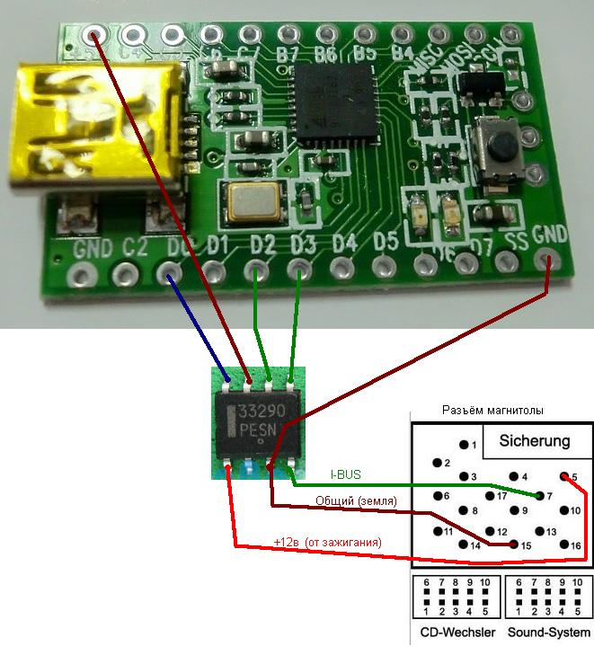

Нарисовал наглядную схему. Разъем магнитолы показан со стороны магнитолы, соответственно не забывайте что штекер зеркальный, если я правильно помню на нём указаны номера выводов, свертесь с ними.

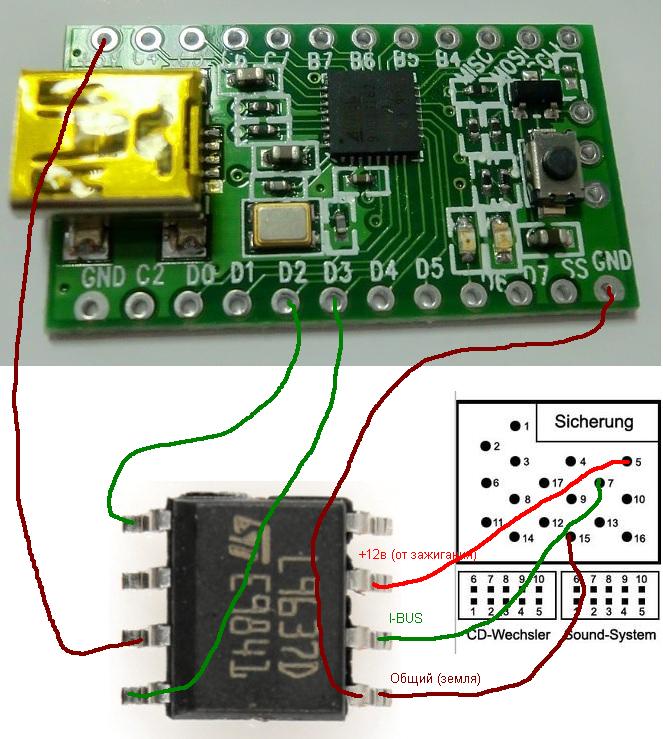

Оказывается MC33290 уже не производят, её трудно достать, а там где она есть стоит дорого. Есть аналог - L9637 от STMicroelectronics. Привожу наглядную схему подключения для этой микросхемы. Порт D0 в данном случае подключать не нужно.

А прошивка под ATMega 32U4 (http://goo.gl/90Yifn) есть уже или брать плату на AT90USB162? Заранее спасибо.

На данный момент прошивки для 32u4 нет. Однако, видимо появится, сама плата с контроллером у меня уже есть, если в выходные микросхему для связи с машиной смогу купить, то сделаю прошивку и для 32u4.
L9637 нужна в смысле? Я правильно понимаю что если я кнопки на руле собираюсь к планшету (в связке с небмвшной головой) подключать, то мне эту микросхему для IBUS особого смысла брать нету?

Поясню процесс.
Нажатия кнопок на руле передаются по шине I-BUS. Родная голова работает с шиной на прямую. Не родные устройства, такие как планшет, компьютер (car pc), не родные головы ничего о I-BUS не знают. Так вот, данный контроллер с помощью микросхемы L9637 или MC33290 перехватывает данные на шине I-BUS (не зависимо от наличия родной БМВешной головы), выявляет нажатия кнопок на руле и пересылает нажатие в подключенное к порту USB устройство прикидываясь клавиатурой. Т.е., компьютер или планшет видят данное устройство как обыкновенную клавиатуру с мультимедиа клавишами (пример). Нажатие кнопки на руле передается по шине I-BUS через микросхему в контроллер и контроллер эмулирует нажатие одной из таких мультимедиа клавиш (или одной из обыкновенных клавиш, в зависимости от настроек контроллера). Обычно устройства с Андроидом без всяких плясок с бубном понимают такие мультимедийные клавиши, достаточно воткнуть контроллер и всё будет работать без дополнительных настроек (под всем я подразумеваю управление громкостью и переключение треков). Винда же мультимедиа кнопки без дополнительных драйверов обычно не понимает. Для работы с виндой контроллер обычно настраивают на эмуляцию обычных "горячих" клавиш, которые понимает используемый плеер.
Т.е. данный контроллер можно использовать для подключения кнопок на руле к CarPC, данный контроллер нельзя использовать для подключения кнопок на руле к не штатной голове (хотя, если не штатная голова умеет работать с обычной клавиатурой, то можно, но я таких не встречал). Без микросхемы контроллер превращается в обычную клавиатуру, непосредственно к нему можно подключить только обычные кнопки.

Хм, про магнитолу да, я так и понял - у меня адаптер где-то валяется для управления неродной. Ну получается эти мультимедийные кнопки для андроида через ibus2keyconf.exe тоже надо будет прописывать, так? И подключение к i-bus если штатной головы нет надо будет от чего-то еще найти (от старых проводов или климат например).
P.S. Закажу тогда 32u4 - буду благодарен если получится сделать прошивку под нее.

Сообщение от NickolayCh Посмотреть сообщение
Да, после программирования контроллера нужно будет прописать нажатия каких именно кнопок контроллеру эмулировать. Это делается один раз, настройки запоминаются в энергонезависимой памяти контроллера.
Да, наверное ж не отрезали тебе родной разъем для магнитолы. Если отрезали, то придется i-bus поискать.
