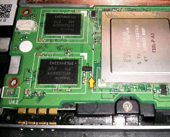

Куда подключена постоянно земля в автомобиле? Причем тут планшет?
Вот... замыкаешь эту ногу на минус в любом месте планшета... он уходит в сон.
Есть поиск по теме... не ленись.

Да уже изрыл тут все что можно, упорно не понимаю как сделать так что бы при включении зажигания на этом контакте появлялась земля.

Сообщение от nube Посмотреть сообщение
Как и всегда. Берешь реле. Подаешь на него +12В по зажиганию... оно замыкает ногу датчика и землю. При пропадании на реле плюса... они размыкаются
