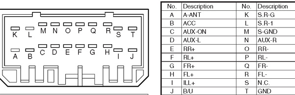

Господа, спасибо огромное, за проделанный труд. Прочитал все 28 страниц и у меня осталось несколько вопросов. Помогите с ответами, пожалуйста!
1. Я заказал модель 7023b, кто сталкивался, чем она может отличаться, если ли управление на руле ? http://www.ebay.com/itm/252477597028...&sojTags=bu=bu
2. Кто-нибудь устанавливал эту голову на Suzuki SX4 ? Я правильно понимаю, что мне нужно
K - заземлить
L - завести в колодку на управление рулем
M - не использую ?
3. Существует ли обновление прошивок через USB ?
4. Какие прошивки с какими аппаратами совместимы ?
5. Существует ли сайт поддержки ?
6. В видео обзорах часто слышал про тормоза блютуса и плохую громкость микрофона. Кто может прокомментировать ? Кто ставил внешний микрофон и на сколько это возможно ?
