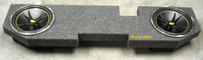

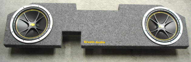

Я собираюсь сделать корпус для своего саба KICKER C12 **** (fotka 1). Но вот этот корпус не совсем "симетричен". Вот и заинтересовал меня вопрос: а важна ли симетрия в корпусе или только литраж?
Вот на такие фотки наткнулся: (fotka 2-3)

Нет, симметрия в корпусе не имеет ни какого значения. Главное, что бы не присутствовали длинные коридоры (длина, сравнимая с четверть длины волны), в которых может оброзоваться стоячая волна.
Идеал - шар. В кубе, где стенки под углом 90 гр. - тоже не возникнет стоячая волна. При остром угле не менее 45 гр. стоячая волна возникнет на частотах в районе нескольких герц, а это ни как не повлияет на акустические свойства корпуса....

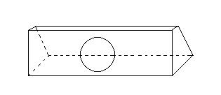

Я говорю о том что корпус который я хочу сделать он не симетричный-такой как я прикрепил на фотке.

У тебя нормальный и праввельный корпус.
В инструкциях к головкам помоему указывается минимальное расстояние от стенки до магнита.
Есть инструкция?
