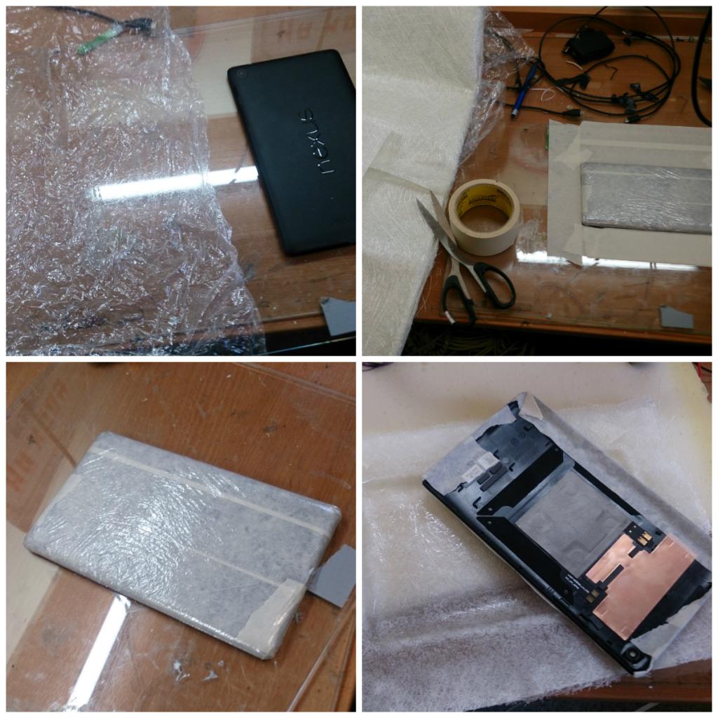

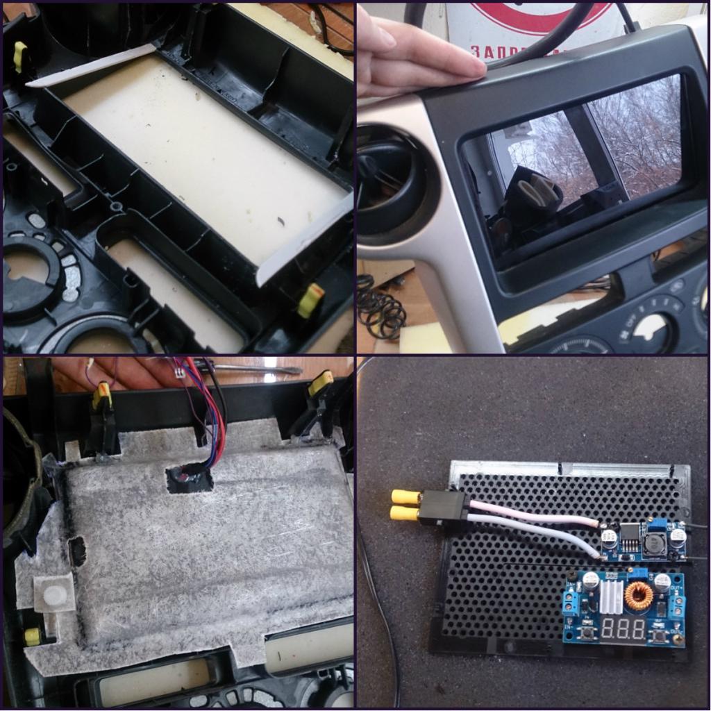

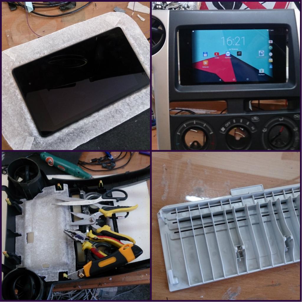

Всем привет. решился выложить и свою работу новичка в данном направлении. возможно, кому то будет полезно)
по порядку:
- пациент Nexus 7 2013 wi-fi

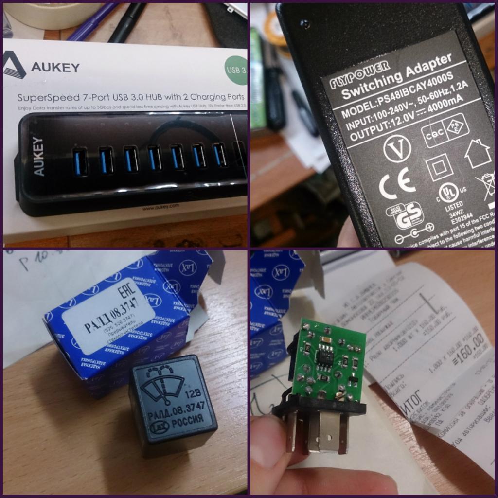

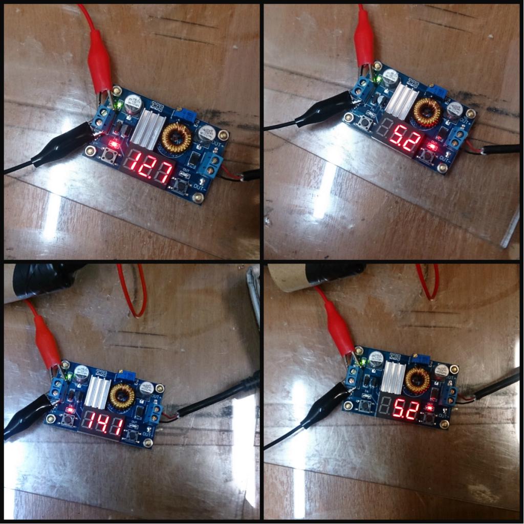

- 2 китайских преобразователя 12-5В один на планшет, второй на хаб
- Хаб Aukey(до этого спален D-link)
на хабе хочется отдельно заострить внимание: во -первых питается он от 12В, во-вторых- хаб "умный" и отрубает все устройства, как только отключается планшет, в -третьих, не ощутил никаких проблем с определением устройств- всё четко определяется всегда, ничего распаивать не пришлось.
- звуковая Сабра (до этого чуть не спалил Asus Xonar U5 из-за длинка-так и не смог заставить её работать)
- по софту: 7 Андрюша с минимальным пока набором программ, отрисованный экран загрузки и оболочка на total launcher
собираю уже довольно давно, ушло понимание, как удобно организовать питание хаба и планшета)) будем вспоминать

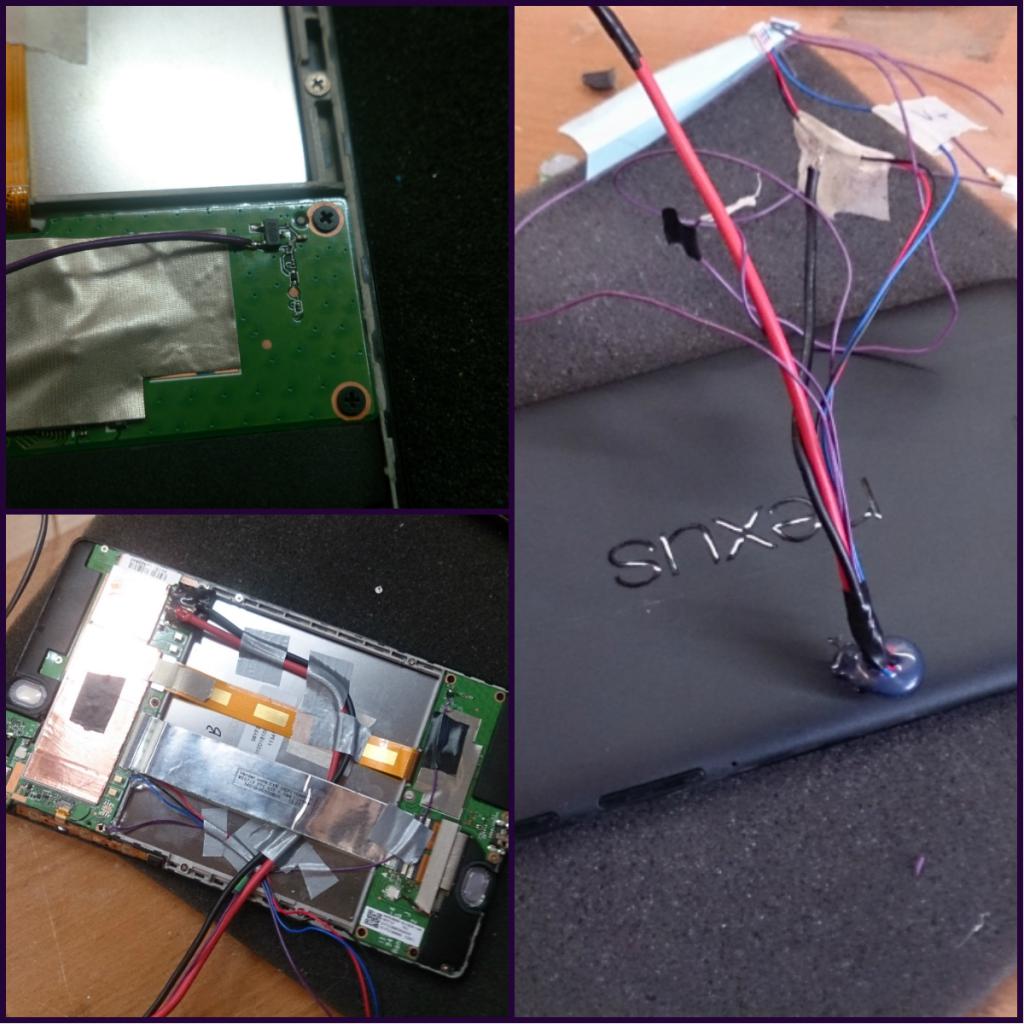

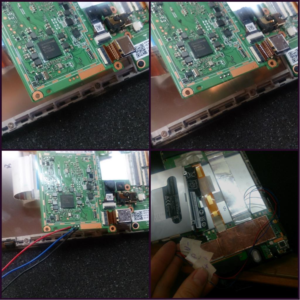

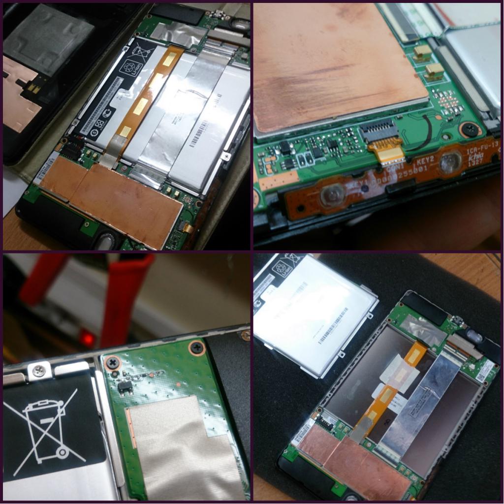

не нашёл, как подписать фотки..
батарея удалена вместе с контроллером
выведены провода на кнопки питания и звука. также на датчик Холла
загрузка
https://www.youtube.com/watch?v=1WLIwy4F4TU
оболочка
https://www.youtube.com/watch?v=bNajU67Aemo
на хабе хочется отдельно заострить внимание: во -первых питается он от 12В...
Если HUB 12-и вольтовый, то запитывать надо от повышающе-понижающего преобразователя ( buck-boost converter).
Или такой
В машине, где напряжение от 9.0В до 14.0В будут проблемы с получением стабильных 12.0В, если не использовать buck-boost converter.
Или такой
пока дешёвенький блок справляется, не ощутил проблем с питанием. сейчас подключен ssd+мышь беспроводная+ заряжаю телефон
