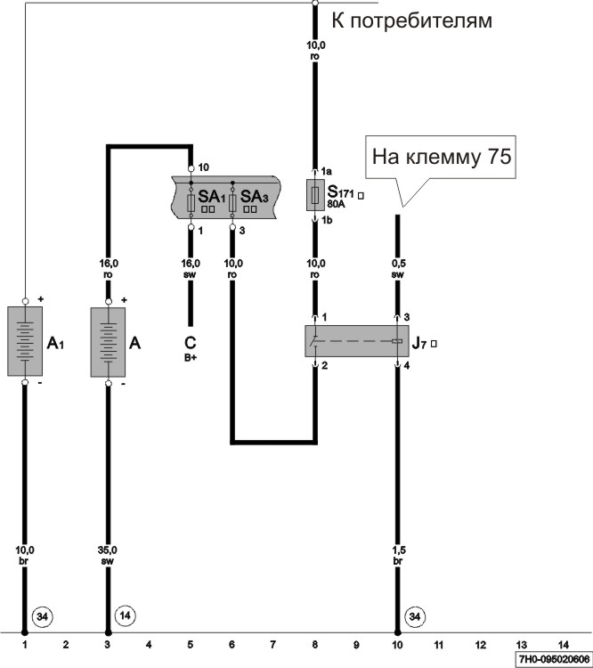

Всем добрый день! Буду понемногу вносить свою лепту в этот проект
Поче му бы не использовать такой тип подключения второга АКБ ?
Схема взята от VW T5. А1 - это вторая АКБ.
При таком подключении:
1. Вторая АКБ будет заряжаться и работать совместно с главной АКБ при включенном зажигании или работающем двигателе.
2. Даже если вторую АКБ разрядить полностью, (стоя на месте и слушая музыку), это не помешает завести машину, т.к. Главная АКБ в этот момент не учавствует в питании устройств.
3. Т.к. "+" на 75 клемме пропадает при включении 50 клеммы т.е. включении стартера ТО :
а. Даже полностью разряжённая вторая АКБ не помешает завести машину (не создаст дополнительной нагрузки на основной АКБ)
б. Пропадут скачки и провалы напряжения при заводке авто. т.е. не будут выключаться магнитола, усилитель, CarPC и т.д....

Изночально, аккумулятор выполняет две функции,это завести двигатель и стабилизировать напряжение в бортовой сети, после заводки двигателя, энерго снабжение обеспечивается генератором.
У меня сын заводил автомобиль "Жигули" от акк. от UPS это 12 вольт 7.2 А/ч. самое главное чтбы не отгорели клемы, впринципе если двигатель исправный его можно завести от конденсатора большой емкости.
Двигатель завелся , генератор начал выробатывать электроэнергию (напряжение 13,62 - 14,4 в.) ток зарядки в этот момент самый большой, череэ некоторое время, все зависит от многих фактров, ток зарядки падает до нескольких сотен миллиампер, компенсация тока саморазряда.
Сумарная мощьность потребителей не должна превышать мощьности генератора, если будет превышать - энергия будет компенсироваться за счет аккумулятора.
Два акк. на борту здоровая решение, но для нормальной работы, системы необходимо делать специальный контролер зарядки и распределения энергии, может быть дороговато, зато обеспечит долгую и красивую жизнь оборудованию.
Два акк. включенные паралельно заряжаться нормально немогут, введу разного внутренего сопротивления.
Контролер позволит снизить потребление мощьности от генратора,проследит за состоянием аккумуляторов.
Аккумулятры, которые педлогались в теме все они свинцовые, просто от облости применения, и условий эксплуатации используется разные спосбы хранения электролита в акк.
И может быть самое главное два акк. включеные паралельно зарядить друг друга немогут, только разрядить.
если есть вопросы по электроопорудованию задавайте постораюсь ответить.
