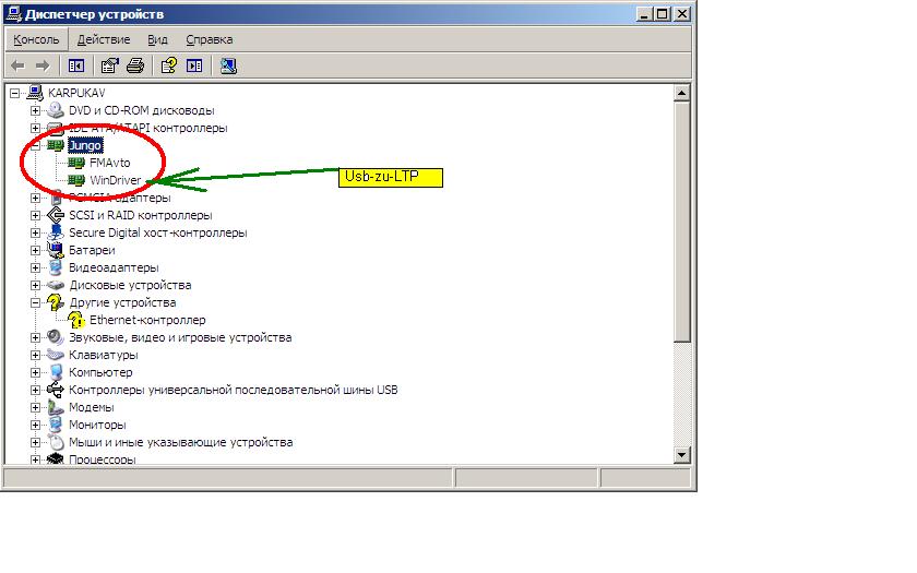

Я делал так:
-после процедур,описанных в первом посте http://pccar.ru/showpost.php?p=169473&postcount=1 радио заработало в iCarDS,но как говорил ранее,в плохом качестве.
-в диспетчере задач (Task Manager) обновил драйвер,указанный зелёной стрелкой,на USB-zu-LTP,(который у меня был установлен ранее и успешно работал в CF3.1)- в результате WinDriver-исчез и осталось тока устройство FMAvto,а в подразделе Порты(com и LTP) появилось устройство usb-zu-Ltp
После чего я поспешно попытался запустить радио в iCare-не удалось...
-Запускаем install.bat из папочки Driver(из того места-куда вы её скинули). После того как отработает батник в диспетчере устройств должен появиться USB-zu-LTP под FMAvto т.е.так как на картинке
-в итоге радио в iCare заработало
-качество 4+
-спящий режим-с удовольствием....
