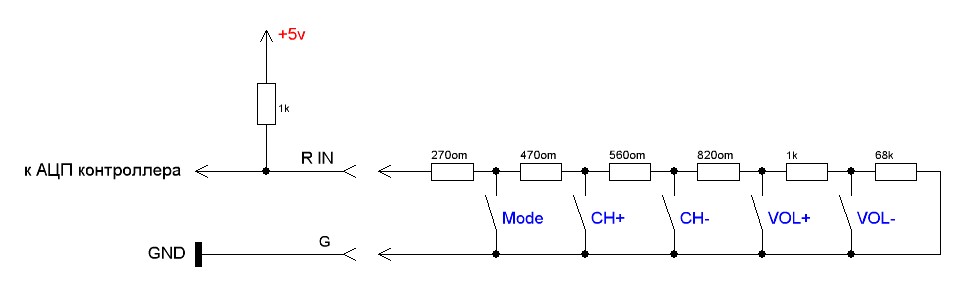

а можно вместо кнопок резистивных или совместно с ними поворотный энкодер прицепить для регулировки громкости?

Нет. Поддерживается только резистивная клавиатура. Контроллер отслеживает падение напряжения на "делителе"
