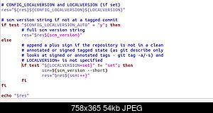

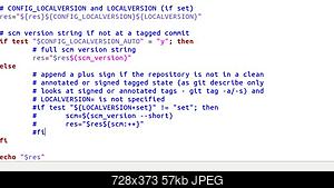

Сообщение от SimyriK Посмотреть сообщение
А как его убрать?...
Чтобы убрать добавляющийся плюс в номере версии ядра, нужно:
в файле ./scripts/setlocalversion поправить в районе строки 166, закомментировав после else
Скрины для наглядности.
