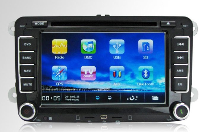

- есть 2-din, то соответственно туда и крепится
Возьмем для примера WV и его 2DIN гнездо с рамкой "Под штатное" если его делать в формфакторе "Съемный планшет" то планшет потребуется совсем маленький + будет торчать.
Формфактор планшета имеет только одно преимущество "для села" типа купил и планшет сразу и магнитолу. Учитывая что "села" у нас 80% то преимущество это весомое.
