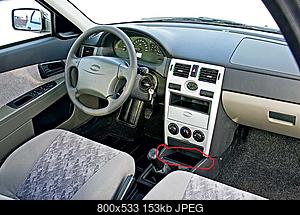

Кто, что думает о расположении центрального канала внизу торпедо, места там полно, пластик толстый можно смело разместить 10ый динамик, единственный минус при работе печки там ад... Нажмите на изображение для увеличения

Кто, что думает о расположении центрального канала внизу торпедо, места там полно, пластик толстый можно смело разместить 10ый динамик, единственный минус при работе печки там ад... Вложение 38713
Не советую, т.к. это будет не правильно. Центральынй канал всеже должен быть повыше, на уровне пищалок, так сцена неправильная будет ИМХО.
а если вверх его в очечный ящик задрать? но правда там больше 8ки ничего не войдет точно и то надо нечто плоское...

Сообщение от PetrGolovin Посмотреть сообщение
На вашем фото не могу найти пищалок.
Сверху будет лучше чем снизу. Больше 8ки и не надо, центральные каналы это почти как пищалка только по середине, можно поставить небольшой СЧ динамик (широкополосник например) и задержками его отодвинуть. Там и коробочек ему можно сделать, в зазоре между обшивкой и крышей.
