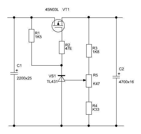

Сообщение от dimm5 Посмотреть сообщение
Тогда может просто поставить стабилитрон?
Если так хочется поставить линейный стабилизатор, то- ищите "Low dropout (LDO)" регуляторы или сваяйте что-нибудь типа такого:
Название: LDO на 12В.JPG
