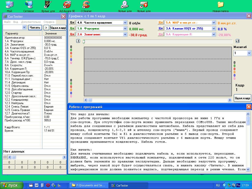

О-о!!! Если так для Вас просто (зделал вывод из Вашего ответа) - в идеале конечно, много чего хочется ! Начну немного с начала - есть такой форум: http://carina-e.ru/viewtopic.php?t=1...26a5c52cceb9c0 - здесь (и не только) ребята бурно обсуждали диагностику праворуких toyot ( скажем так - до 2000г. выпуска ). Програмка появилась от уважаемого - chem407 http://toyotaobd.narod.ru/files/Chem407/CT741.zip (потом её доробатывали http://rocketman.by.ru).... вот примерно как хотелось бы.
Всё конечно от Ваших возможностей зависит, понятное дело это не просто и времени надо выделять много (а с другой стороны это начало осчёта истории - так сказать на этих страницах начиналось будущее :-))) ). В общем в каком формате сохраняться будет лог - Вам решать.

К выше написанному... как пример...
(прошу понять правильно, я не за то, чтоб на русском языке было написано, а за то, чтоб все результаты лога после опроа PID'ов записывались в файл, а затем "покадрово" можно было просмотреть в Вашей же программе. Ещё лучшеб, чтоб в виде графиков).
