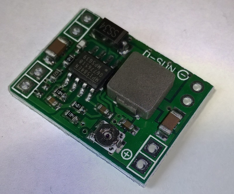

Можно Ардуину питать отдельно через DC-DC. Под нагрузкой в 2А держит "просадку" до 6 вольт.
Название: 2017-04-24 08-34-22.JPG
Тоже пришлось питать именно этим dc-dc, особенно для дизилей даже очень актуально.
