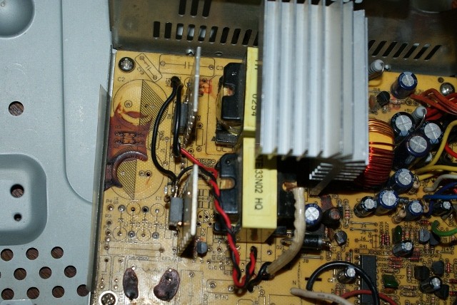

Почему ноу хау?))) Берёцца аналогичный БП, дохлый,например. оттуда берёцца транс, высоковольтные обмотки соединяем...к низковольтным подключаем полевики, на 5 вольтовую обмотку... затворы прямо на 494 микруху, все что там на этих ногах выкидываем и меняем полярность .... зато вся переделка занимает полчаса времени, и работает вполне надёжно.
От такого бп работает 4 пенёк на 2,5 гигагерца. без збоев, от стартера не вырубается....

Сообщение от change Посмотреть сообщение
так это получается ещё одно преобразование.КПД ваще на низком уровне!
по идее, да, ещё одно преобразование, но в итоге имеем ток хх пол ампера, потребление того компа на 4 пне с древней видюхой (мх 440 вроде) около 8 ампер в режиме видео... для сравнения перемотаный транс имеем примерно столько же.. а если нет разницы....))) понятно, что бестрансформаторный будет меньше жрать... но тут чел просил сделать из мешка хлама и быстро...

Вообщем как то так получилось...
потом, радиаторы срезал, так что он невысокий получился....
