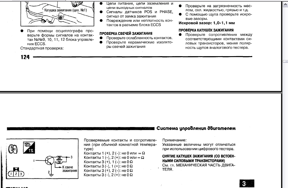

из мануала по катушкам
Я бы еще до кучи проверил датчики колена и распреда, ибо QG мотор хитрый, говорят заводится и кое как едет при неисправности одного из них, причем джекичан может и не гореть
Вообще те же форсы мона снять за 15 мин.,главное тряпку под топливную рампу подложить , а то бенза много вытекает..С промывками уйдет ну час..
Могу скинуть мануал, если скажешь куда, так как проверить тестером дофига чего можно

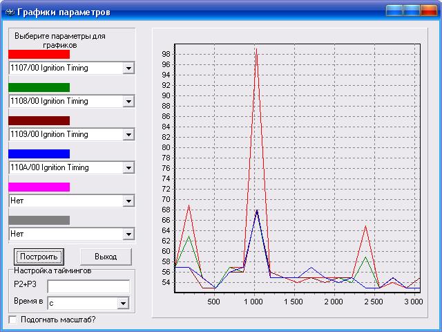

1.реадлог "подавился" этим логом при попытке построить графики по 4м параметрам Ignition Timing
2.насколько помниш у мну тож есть 4 параметра, очень смахивающие на твои Ignition Timing . подтверждаю что пропуски зажигания по ним видно лучше всего!!! при условии что двс работает в ровном режиме без "перегазовок". (проверено на нескольких авто )
а так обрати внимание на 14ю строчку... как раз Ignition Timing первый - резко выбивается из общего строя.... примеряя к себе, именно так и тестю вывел 4 параметра на график и ждем х минут.... как только ктот выскакивает из общего строю, знаю какой горшок поплохел ., одно но, скорость обмена конечно нужно максимально шуструю, тоесть все лишне отключаю., благо мне проще, ибо все параметры одним запросом

Реадлогс подавился потому как формулы для пидов 221107-22110А не описаны (в описании протокола их не было), а по хексу графики не строятся. Ставлю формулу например NI
