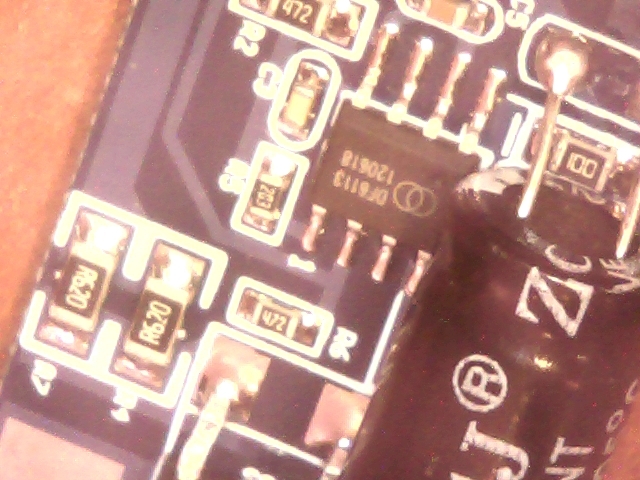

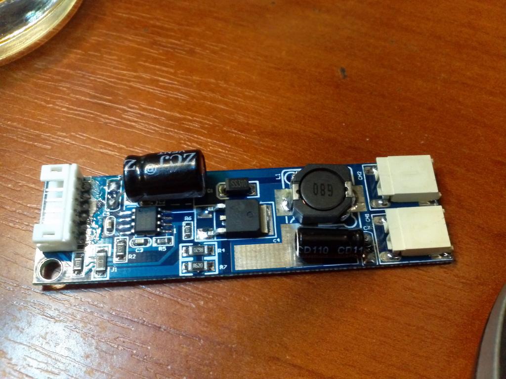

не зная на каком чипе собран ваш драйвер мне сложно что-то сказать, может он вообще до нуля не умеет регулировать. Я проверю еще какая частота ШИМа стоит для вашей матрицы, может ее поправить надо, но сомневаюсь.
У меня драйвер на DF6113 Даташит в ссылке
ID:	36671   Нажмите на изображение для увеличения
