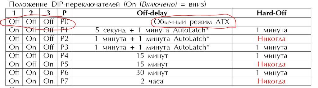

Дело в том, что замеры проводил на не включенном вообще компе. Я подключил амперметр и включил блок питания и уже ток большой.

ну так у тебя обычный режим, конечно он много потребляет

не много не понял про «Hard-Off=Никогда» понял что в этом режиме идет 5 вольт, а как это отключить?
так какой тогда включить, чтоб потреблял мало и от кнопки включался?

ну ты даешь! а мануал прочитать? вроде все доступно описано.
у тебя включено как домашний, тоесть всегда включен в дежурке, тебе надо любой другой, чтобы БП уходил в "сон"

я когда машину на ночь ставлю, питание компа от аккума отключаю совсем.

Сообщение от vovan656nac Посмотреть сообщение
прикольно
я пользовался режимом Р1, меня устаивало, включал отдельной кнопкой, на АСС.

прикольно, но манипуляции с проводами не делаю, а тоже кнопкой через твердотельное реле из салона.

какие еще манипуляции, на АСС БП подаю напругу и он просыпается, все как у всех, ничего нового
питание убираешь с этого вывода БП он вырубает комп и все, до следущего раза

vovan656nac. поставил перемычку в P1?

переключатель в Р1? Нет.
