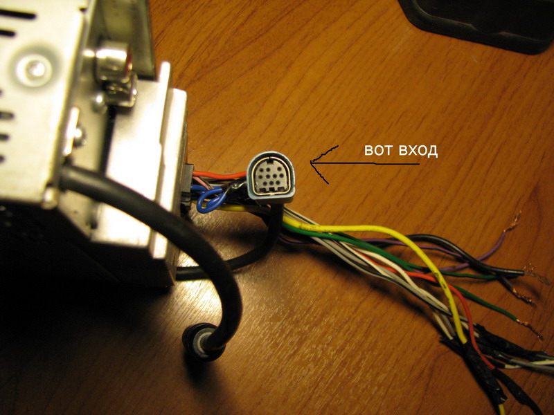

Сообщение от egor-blaga Посмотреть сообщение
Форум супер!Для себя подчеркнул многое.Вопрос спецам опять же по распиновкам(сам искал не нашел)Есть ГУ Alpine CDE-9870E,есть вход АУХ вопрс:где левый,правый канал и масса?Кто может помочь?Проще говоря,как подсоединить звук с компа?
вопрос актуален. никто не решил, случаем?
farmukanx вне форума   Ответить с цитированием
