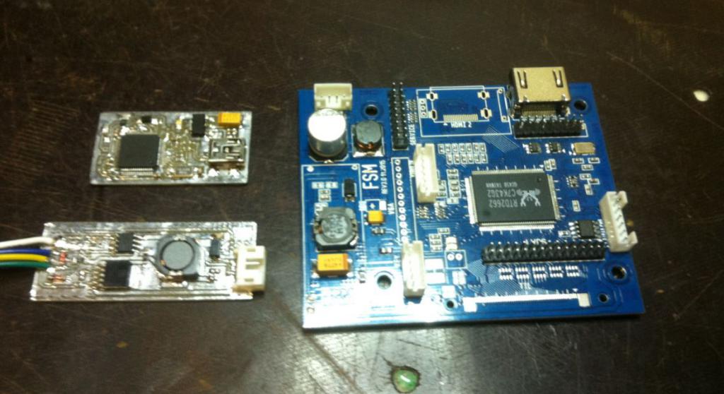

Старый 24.02.2016, 00:08   #106
basurman
Аватар для basurman
Регистрация: 19.07.2011
Город: Нижегородские болота
Машина: пешкарус
Сообщений: 2,033
Ну вот наконец то собрал sirote то что планировалось, у самопала вид конечно не заводской))), ну тут без вариантов. На плату драйвер не удалось установить, дроссель в наличии только большой и он всю малину портит.

Старый 24.02.2016, 14:49   #107
mendisabal
Аватар для mendisabal
Регистрация: 05.10.2012
Машина: Subaru impreza 08
Сообщений: 1,786
да пофиг , лишь бы работал как часы .
