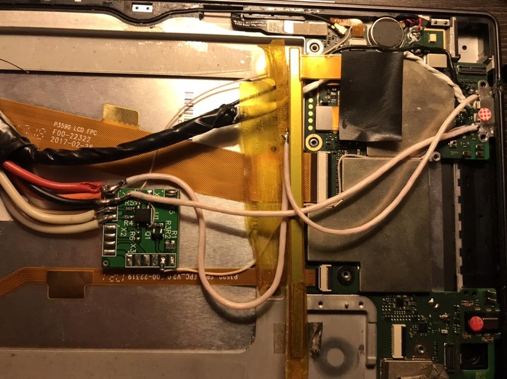

Вот такая картина у меня, меряю на пятаке около шлейфа батареи

Сообщение от ZuBer Посмотреть сообщение
93 показывает
Какое напряжение сейчас на пятаке? Статус зарядки падает? И плата винтами не прикручена к раме?
