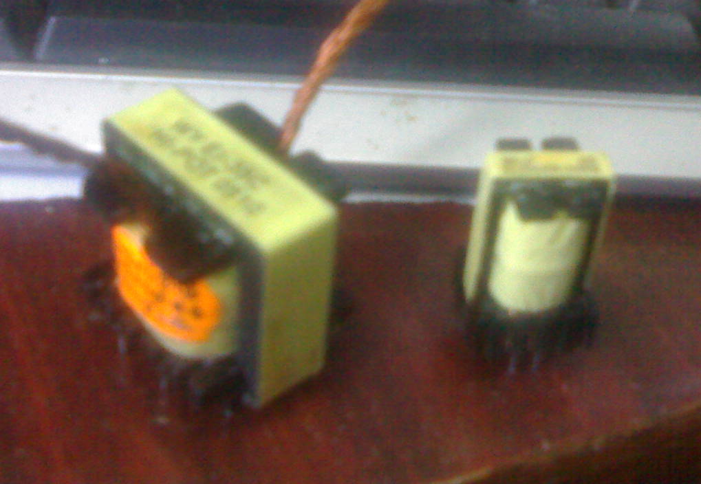

Намотал трансы поутюжил плату вечером буду травить.

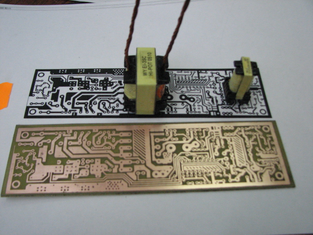

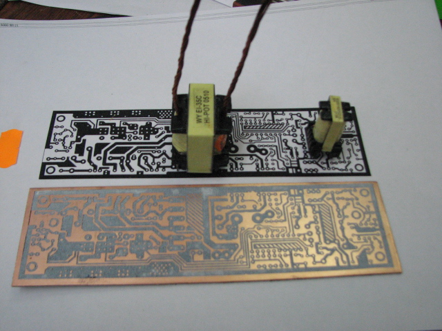

Поутюжил протравил просверлил.
ID:	12261   Нажмите на изображение для увеличения

ВЫГЛЯДИТ АППЕТИТНО ЗАЧОТ ед нюанс транс дежурки должен быть от дежурки.а судя по фотке он от управления (тоесть без зазора с маленьким сечением магнитопровода )ась

Сообщение от БАЛУ Посмотреть сообщение
PS.ВОПРОС к знающим если запаралелить два моста уменьшится ли суммарное падение напряжения на них
Транс от дежурки это точно и зазор в наличии.

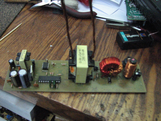

Процесс потихоньку идет

кст на фотке ДГС на мой взгляд маловат будет грется
