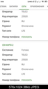

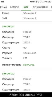

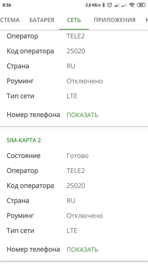

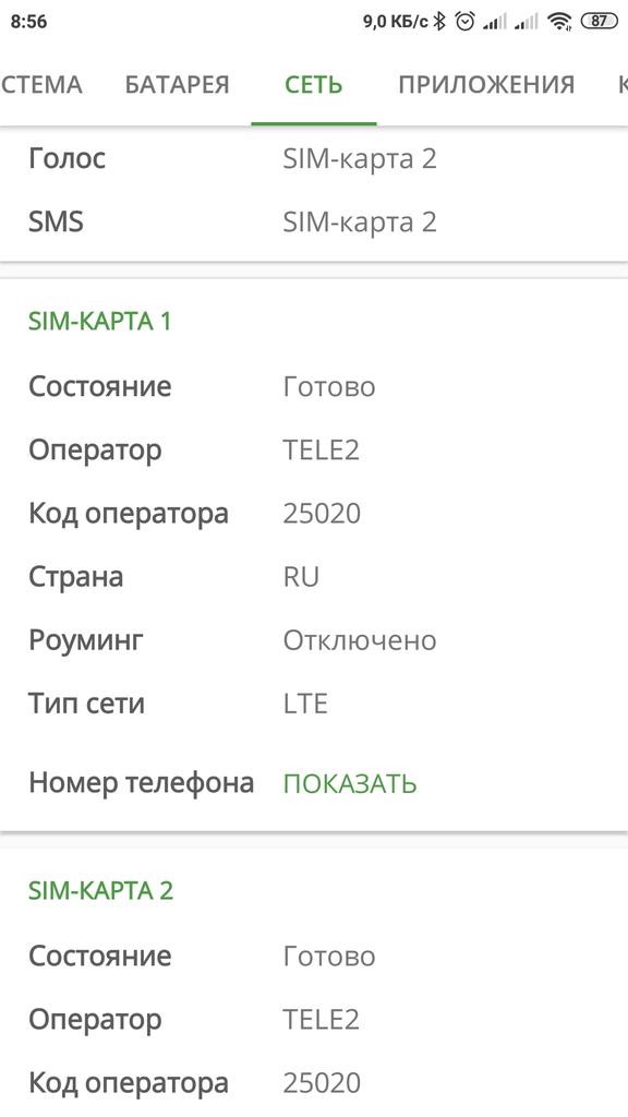

Gadina, Gorinitch, язык в приложении указан русский? Сделайте скриншоты из программы DevCheck, вкладка "Сеть", самый низ.
Транслит :-)
Хм... Что-то яндексовцы подковыряли. Смотрю телефон стал показывать по нашенски. Хотя в настройках ничего не менялось... Это с моего телефона на обе симки. Вечером попробую поковырять конфиг блюстека.
