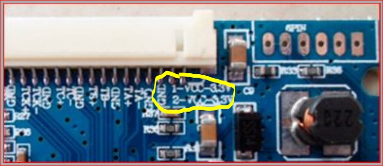

1. Тот переходник на LVDs что вы предложили он судя по всему должен обеспечивать функции драйвера подсветки, я правильно понял? Но в описании на ебей я не нашел упоминания об этом. Просто хотел убедиться.
2. Этот переходник как я понял нужно запитывать отдельно? Соответственно не понадобится ли мне блок питания на него еще?
Питание на него приходит вместе с питанием ЛСД панели.
Все радиодетали там на плате - это и есть драйвер подсветки. Двоякого толкования у них быть не может.
Да, и это... Я ничего не предлагал - это ибей...
Посмотрите этот - может он дешевле получится...
