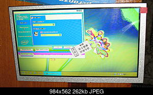

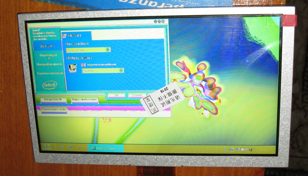

Сообщение от vovan656nac Посмотреть сообщение
Перепаял питание подсветки по даташиту лд1, вот что получилось, правда мигает Вложение 42469
Какая знакомая картинка! Если она устойчивая, покрути яркость и контрастность. Должны разводы перемещаться как в калейдоскопе. Так выглядит картинка 8-битной прошивки на 6-битной матрице.
Щас поищу мои эксперименты...
О! вот:
Похожа?
Вот так было, пока не залил 6-битную прошиву
Ёпть! А то ж...

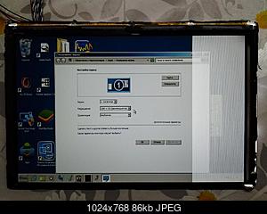

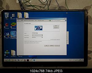

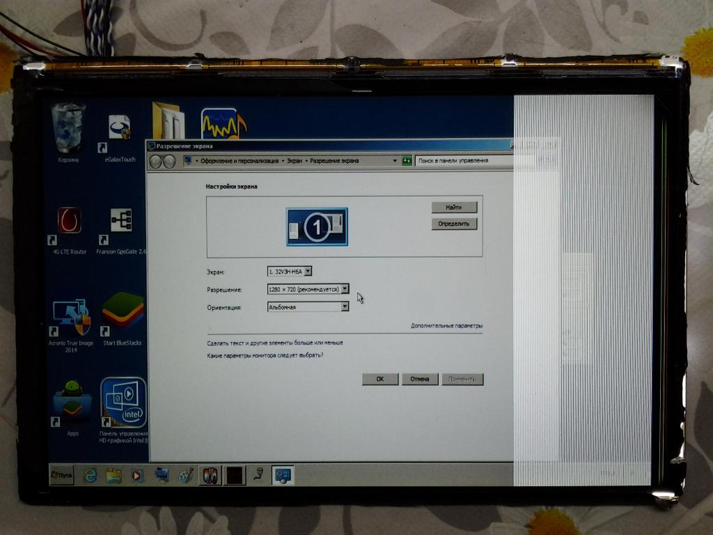

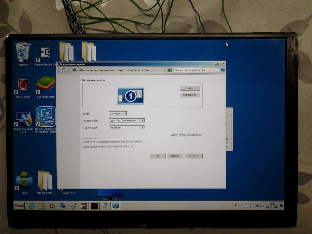

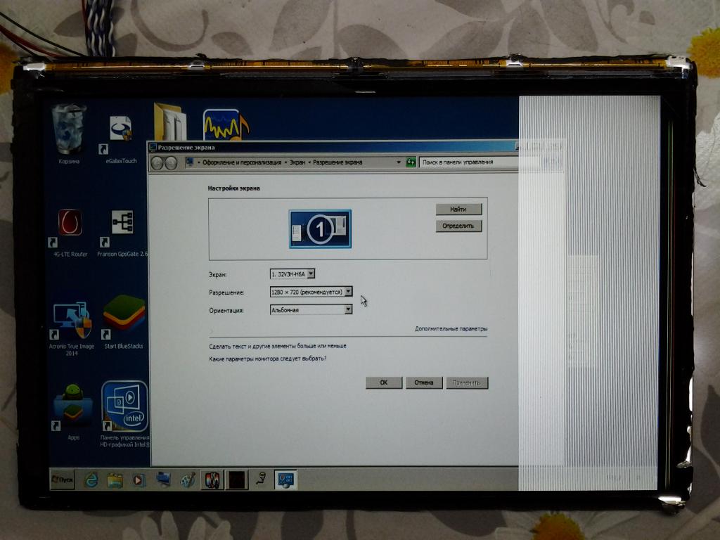

Ну, вот, с помощью YAM1966, прошили на 6 битную:
слева на право-LD4(обратите внимание на широкие края рамки, и на тёмную полосу)
далее L21( и внимание на края рамки(полоса справа, треснут уголок))
изображение перевёрнуто, как должно быть правильно не знаю, но мне надо как в L21.

На 30 вывод 3.3в подай, будет тебе к верх ногами

Старый 08.02.2016, 23:12   #1139
vovan656nac
Регистрация: 23.03.2013
Возраст: 61
Город: Мытищи
Машина: Hyundai i40
Сообщений: 178
vovan656nac is on a distinguished road
Ни чего не сгорит?
vovan656nac вне форума   Ответить с цитированием
Старый 08.02.2016, 23:22   #1140
basurman
Аватар для basurman
Регистрация: 19.07.2011
Город: Нижегородские болота
Машина: пешкарус
Сообщений: 2,033
Читай тогда шит, пин 29 и 30. Токо в шите смещено на 1.
ВСЕ ДЛЯ АРДУИНО
