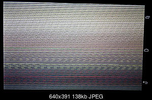

Yuricat
Регистрация: 27.10.2014
Машина: Peugeot 3008 2G
Сообщений: 34
Yuricat is on a distinguished road
1. Nexus 7 (2013) Wi-Fi
2. Сток 4.4.4 с ядром от Тимура
3. Easycap на STK 1160. Драйвер easycap.ko. Камера PAL
Активация по сигналу работает отлично. Проблема только с изображением. Вместо него полосы. Carcam показывал нормально.
Yuricat вне форума   Ответить с цитированием

Сообщение от Yuricat Посмотреть сообщение
Вложение 37905
Как сказал программист, это связано загрузкой программы с портретной ориентацией экрана. Выгрузи программу и перезапусти в альбомной ориентации. Должно помочь. В любом случае, про это в курсе, значит исправим.
Что-то на скриншоте не совсем сток, судя по навигации справа, а не снизу. Или это модификация?
