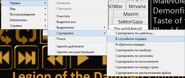

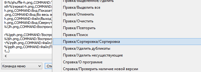

Здравствуйте. Нужна помощь. Как то давно качнул здесь сборку под кар пс, сильно ее поменял под себя. Вообщем вопрос такой: есть некая кнопка в интерфейсе мне надо чтоб она выполняла команду меню "Правка-сортировка-в случайном порядке". Но не получается так сделать, если пишу команду: COMMAND:'Правка/Сортировка/В случайном порядке' то ничего не происходит. В окне написания скрипта в списке комманд меню нет такого положения есть только Правка/Сортировка/Сортировка.
Может ктонибудь знает как это сделать. Прилагаю два скрина как мне надо и какую команду может предложить список комманд.

Sahisss
Привет !
Лучше сборку залей на файлообменик, я тебе ее поправлю.
(в скрипте укажи место где нужна эта кнопка с коммандой)
И насколько я понял фубар с русификацией, по собственному опыту могу сказать что работает он через попу.
Эта команда нужна...
не знаю почему но команда эта не проходит...(давненько я в ПСС не лазил)
в скриптах WSH Panel эта команда тоже не работает...
Вопрос, для чего нужно рандомно плейлист размешивать ?
Возможно проще использовать режим Shuffle Tracks...?
Если так то уже есть и давно используется скрипт переключения режимов, тут в последних сборках он есть
П.С. многие уже перешли с ПСС(Panel Stack Splitter) на МПС(Mega Panel Splitter) там намного проще управлять панелями и функциями фубара, ПСС вспоминаю как дурной сон
