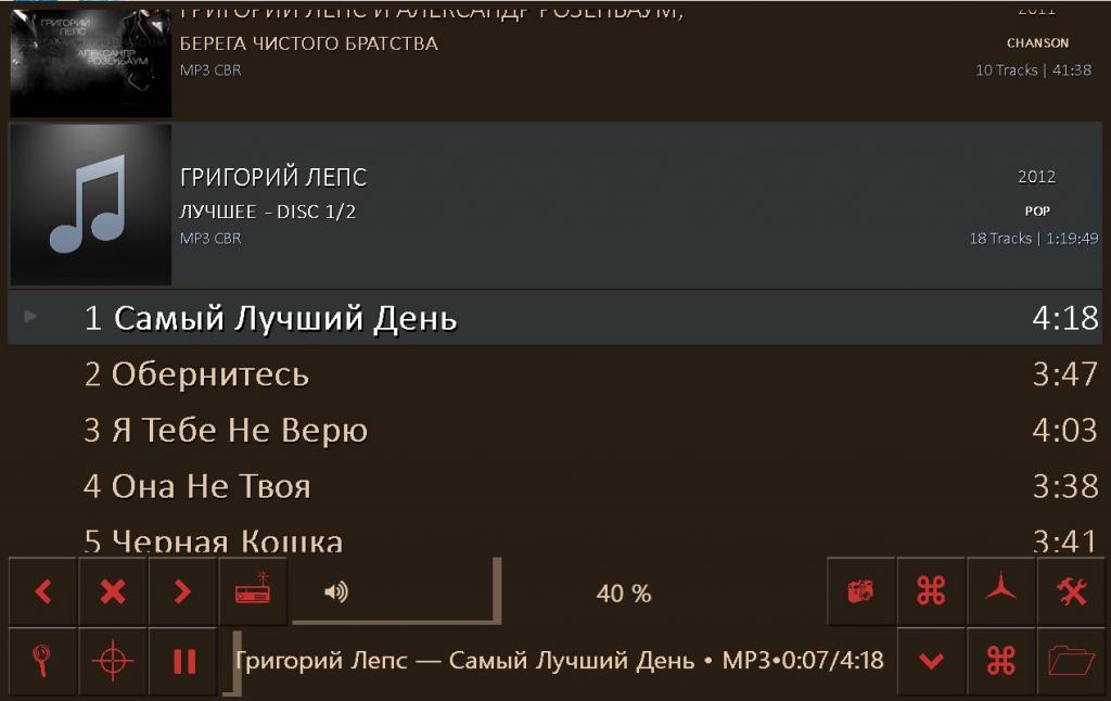

seriousstas
Регистрация: 14.06.2013
Машина: Nissan Qashqai+2
Сообщений: 3,424
http://rghost.ru/8YRFVtYft
Для правильной работы нужно добавить файлы в Media Library
и указать путь к папке shpeck и перезагрузить Фубар, желательно ставить в корень "С"
Версия с большим шрифтом и колонками (поправил наползание на время в длинных названиях) ,
нижняя правая кнопка переключает между плейлистом и библиотекой
соседняя - для прокрутки панелей кнопкой руля или пальцем . Библиотеку переместил поэтому .
Пример использования кнопки руля (скрипт имитации нажатия запускает Икар ) :
macarych
увы от подложки пришлось отказаться , при промотке пальцем Фубар пытается ,
промотать и её . Из-за этого тормоза и не зависит от типа видеокарты или ПК .
А можно как-то фон или весь Фубар сделать градиентом ?
как в durk one нижняя панель с кнопками
или как стиль оболочки Икара на видео ?
