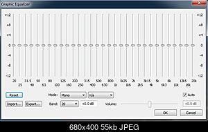

Сообщение от autohirurg Посмотреть сообщение
По эквалайзеру - добавьте шкалу 30 герц.- на системах с сабвуфером очень нужна. В фубаре она есть и работает, в икаре нету.
Если есть необходимость в расширение полос в iCar-е ,то можно всю вину подстроить под foobar.
Полоса для регулировки достаточно странная, и бывает необходима сабвуфером c Ф.И с высокой частотой настройки порта.
У правильно спроектированного саба полоса 20-60(80)Гц должна быть не регулируемой по частоте, а регулируемой по уровню мощности полоса в целом.
Вообще то в фубаре 18 полосный эквалайзер, и нижняя граница 55Гц. Шкалы в 30Гц я в фубаре не видел.
Можно встроить любой (vst) в foobar.
Как параметрический БИХ, так и КИХ-эквалайзеры.
Вот если бы реализовать поддержку VST в iCar-е, было бы очень хорошо
foo_dsp_xgeq.dll

Сообщение от onv23 Посмотреть сообщение
Вложение 29444
foo_dsp_xgeq.dll
Люди ну что до слов то прикапываться, ну писал как мог без выделения ума. Суть то понятна раз отвечаете.
По сабу конечно правильно поправил
У меня САБ в полке, приходится пользоваться этими регуляторами для настройки уровня., вибрация понимаете большая и треск обивки и подпрыгивающих дворников и зеркала заднего вида требую настройки уровня именно этих частот.
Вообще раз нет настроек в эквалайзере Икара, то можно эти уровни отметить как САБ и поместить в уровни громкости или в отдельное меню по настройке /BASS - TREBLE-SAB.W/
, всетаки как ни крути хоть звук ( ито с доп плагинами ) отличный но настройки требует имхо все равно есть искажения особенно на большой громкости. В оснеовном в направлениии низких частот.
