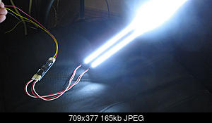

Ужос какой то!
Я то вот о чем говорил (даю ссылку просто как пример).
А вот как оно работает:
...Правда, это у меня комплект для замены ламп в двухламповых "люстрах", то бишь в больших мониторах, а для замены одиночных ламп есть и узкие полосы с однолинейным драйвером (просто сейчас нет под рукой таких)

ну это ж заказывать надо. И клиенту дороже выходит. А так, мне матрицы бесплатно оставляют, затрат меньше.
