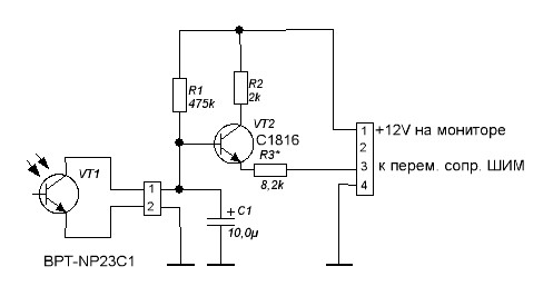

Ну что мужики, ловите суперсложную схему!
Транзистор VT2, был выпаян первый попавшийся (с подходящей проводимостью) из сломаного БП. Чувствительности VT1 хватает за глаза, так что ставьте любой VT2, а вместо R3 временно подключите переменник для подбора остаточной яркости. При настройке придется конкретно тушить свет, реагирует на любой малый источник или заклеевать транзистор черной изолентой. Чувствительность, как и говорилось ранее регулируется потенциометром на плате инвертора.
