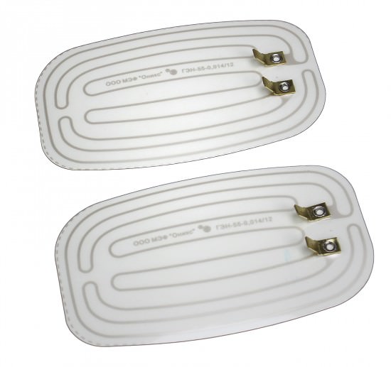

Подогрев реально спасает. Сам использовал классический вариант - элемент обогрева наружных зеркал и вот такой контроллер температуры.
Старый 01.02.2015, 09:44   #115
Krysanov
Аватар для Krysanov
Регистрация: 12.11.2013
Город: Горно-Алтайск
Регион: 04
Машина: lexus rx300
Сообщений: 3,151
как вариант, пойдет.. тоже думал о боковых зеркалах....
товарищу на дизеле прокладывали какой то термопровод вдоль топливной магистрали... в морозы ниже -28 он его просто включает и все...
посмотрел контроллер он большой вроде
Старый 01.02.2015, 11:16   #116
Сообщений: 2,660
Размер контроллера 86Х75Х32. Внутри уже есть реле, на которое и можно повесить обогрев. Для трубопроводов греющий кабель очень хорош, но для обогрева HDD, я думаю, вряд ли подойдет. Я использовал такие. Хороши еще и тем, что несколько внешних витков можно безболезненно обрезать.

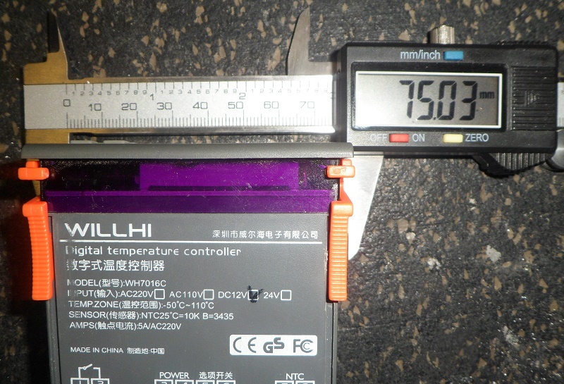

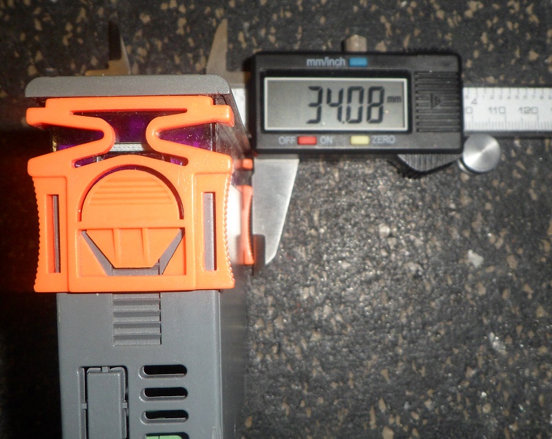

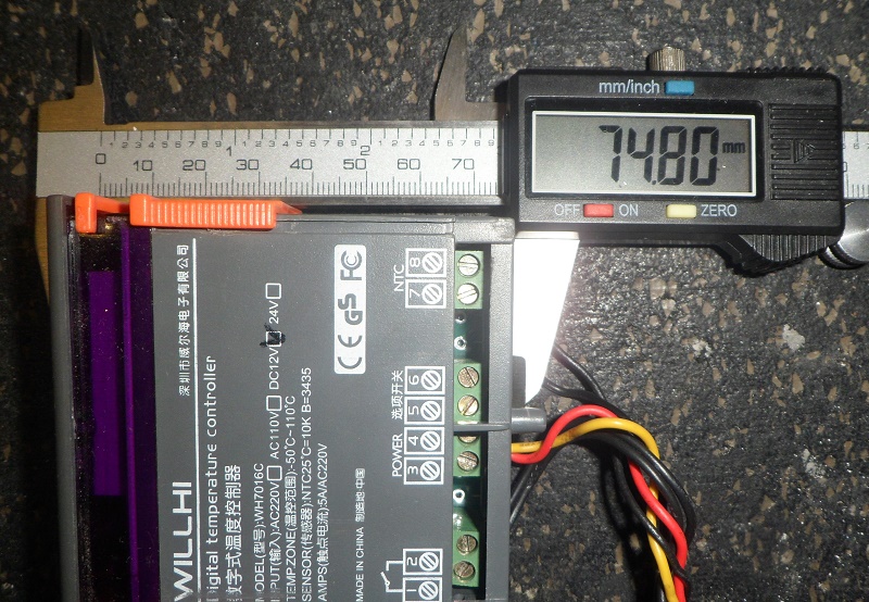

Сообщений: 2,660
Реальные размеры контроллера без задней крышки. [URL="http://www.pccar.ru/attachment.php?attachmentid=38408&stc=1&d=14227762 32"]http://www.pccar.ru/attachment.php?attachmentid=38408&stc=1&d=14227762 32[/URhttp://www.pccar.ru/attachment.php?a...1&d=1422776232L]http://www.pccar.ru/attachment.php?a...1&d=1422776328
