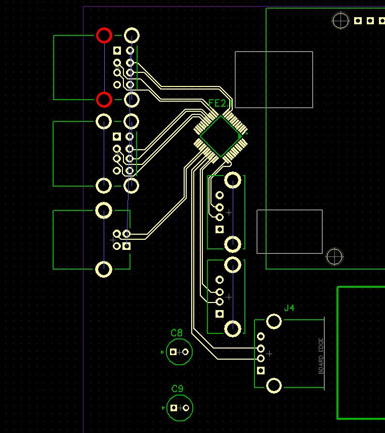

Короче, мне попалась здесь на глаза микросхема FE2.1, 7-ми портовый USB HUB на одном кристале, думаю его запихать в свой проект, у GL850G обвязка получается довольно жирная темболее их нужно 2 шт. Хаб проверил на NEXUSE всё работает прекрасно.

у него температурный режим хуже, был у меня хаб на FE2.1, умер от перепутанных D+, D-

Короче, мне попалась здесь на глаза микросхема FE2.1, 7-ми портовый USB HUB на одном кристале, думаю его запихать в свой проект...
Не вздумай! Зимой запускаться не будет!
Серия FE еще та фе!

Не знаю что у вас там с температурным режимом, мой хаб как раз таки построен на этом FE2.1, уже 3 года отработал в автомобиле, хотя я живу на севере, в -45 заводил машину планшет включался флешки подрубались.
А так одно удовольствие разводить печатку с этой микросхемой. с GL850G столько геморроя, поэтому полез в авто посмотреть что там у меня за хаб стоит разобрал да посмотрел, а там всего одна микросхема.
